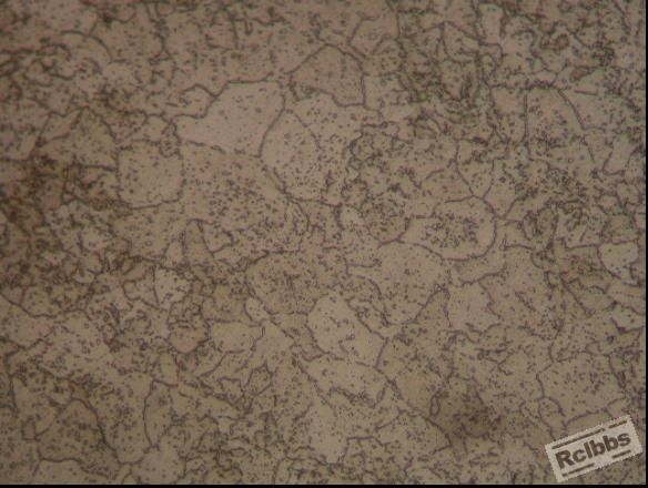

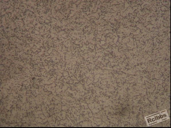

材料为DIN1.2344,相当于国内的4Cr5MoSiV1,材料经过580保温4小时后缓冷不完全退火后,
发现沿晶碳化物更严重了,请问为什么?个人感觉不可能,是否是取样的问题?
欢迎发表意见!
原材料
原材料
不完全退火
不完全退火
签到天数: 941 天
发表于 2009-5-12 20:01:20 | 显示全部楼层
2张照片倍数相同的话,退火后晶粒长大了。
 楼主| 发表于 2009-5-12 22:49:43 | 显示全部楼层
关键是一些线性的碳化物形成,580度晶粒能长大么?
发表于 2009-5-12 22:54:06 | 显示全部楼层
碳化物晶粒长大,了,不知道工艺?
 楼主| 发表于 2009-5-12 23:04:08 | 显示全部楼层
工艺就是580度不完全去应力退火
发表于 2009-5-13 17:00:14 | 显示全部楼层
回复 1# xianshanlushui 的帖子
形成网状碳化物主要是缓冷的结果!要掌握合适的冷却速度!!!
签到天数: 133 天
发表于 2009-5-13 17:20:27 | 显示全部楼层
会不会是发生了回复再结晶?
发表于 2009-5-13 17:31:06 | 显示全部楼层
不完全退火也会使碳化物析出和长大,正常。
 楼主| 发表于 2009-5-13 20:45:19 | 显示全部楼层
一些书上写,例如 H13钢在580进行去应力退火后可以更好的控制热处理中的变形,
如果这样的组织出现,是否影响了原材的球花退火质量,对后续热处理后的组织及使用性能有何影响呢?
签到天数: 1505 天
发表于 2009-5-14 20:34:57 | 显示全部楼层
580度的去应力处理,也可以使球化退火2344的组织碳化物析出?还长大?
天大的玩笑!!
