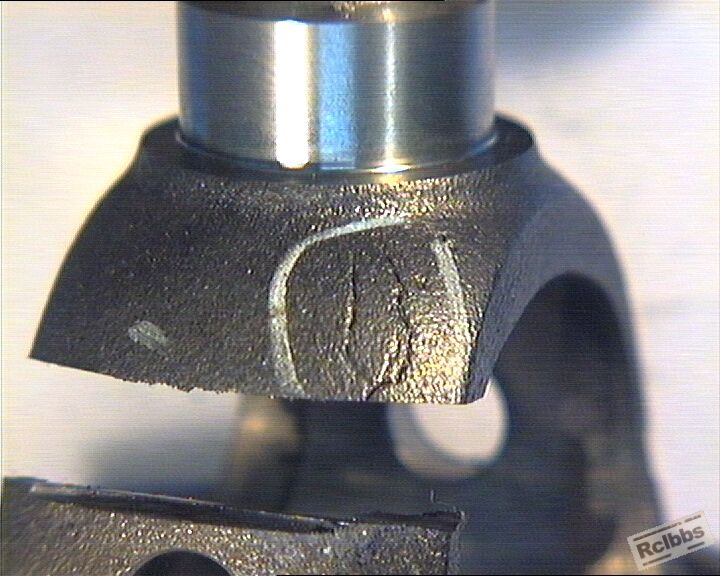

这个零件是差速器壳体。材料GS600-3,应该相当于国内的QT600-3吧。目视时发现如下表面缺陷:

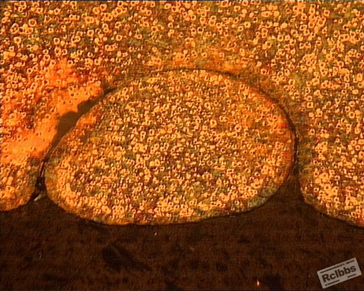

切开看金相,金相图片如下:

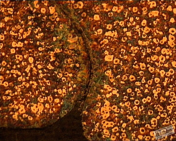

50x

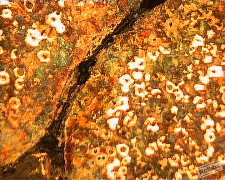

100x
100x
缺陷内部比较光滑,圆整,且内部有明显氧化物。我同事说这个可能是冷隔。小弟没什么经验,不知各位高手认为这是什么缺陷以及其形成原因。

发表于 2009-5-12 22:14:23 | 显示全部楼层
推测:浇铸时少量铁水先凝固在模壁上,表面产生的氧化铁使其与随后浇入的铁水不能融为一体,相当于结疤或双浇。
