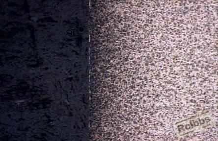

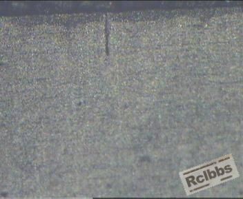

52100滚动轴承钢,用4%硝酸酒精腐蚀后看烧伤,颜色很暗。但是老外给的照片效果很好。请问用什么腐蚀剂比较好。主要看边界的烧伤,颜色要有很大的区分度。
 楼主| 发表于 2009-5-13 11:09:54 | 显示全部楼层
该图片能看出来有没烧伤么?
 楼主| 发表于 2009-5-13 11:17:52 | 显示全部楼层
这个是老外做的金像,请问怎么样能作到这么好呢?是腐蚀剂的问题么?

发表于 2009-5-13 13:00:15 | 显示全部楼层
老外的照片也是有硝酸酒精腐蚀的,只是显微镜与摄像系统有差别.
发表于 2009-5-13 13:39:14 | 显示全部楼层
恩,同意楼上的观点.   是显微镜和成像系统的问题,,,,
腐蚀剂没问题的,,,
 楼主| 发表于 2009-5-13 13:54:52 | 显示全部楼层
那么我拍的照片能看出有磨削烧伤吗?沿边界的那层黑的?
发表于 2009-5-13 20:36:47 | 显示全部楼层
磨削烧伤还要分淬火态的和回火态的,温度足够高一定会有白亮的再次淬火层,
温度不高时,就是高温回火层.
 楼主| 发表于 2009-5-14 08:10:04 | 显示全部楼层
那么我拍的照片表面那层黑的能说明是回火烧伤么?是否一定要对应相应的显微硬度才能说明呢?老外的照片是淬火+回火烧伤,这个我知道,因为老外的照片比较清晰。
发表于 2009-5-14 22:04:51 | 显示全部楼层
有时候腐蚀会有边界效应,腐蚀剂渗入缝隙然后再出来,可能会腐蚀较深,建议打个硬度确认
签到天数: 1208 天
发表于 2009-5-15 08:06:58 | 显示全部楼层
回复 6# 郭银芳 的帖子
腐蚀不能太深,你的试样过腐蚀了,100倍下不清楚可以用200倍或500倍再拍几张.
