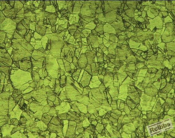

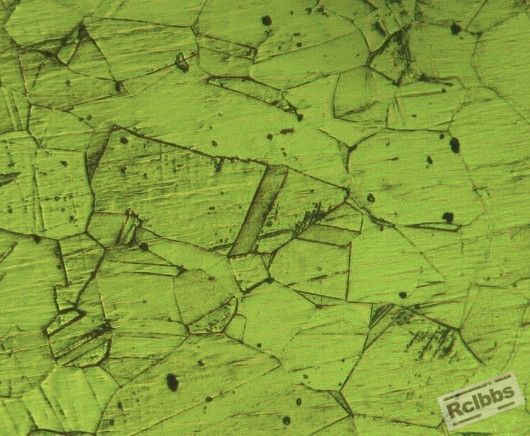

下图22是弯曲时产生微裂纹的金相图,33是正常的金相图
    请分析其原因,且图22中小黑点是代表什么?
弯曲时有微裂纹
弯曲时有微裂纹
正常
正常

弯曲时产生微裂纹的组织明显有些粗大,韧性不足。
小黑点是试样磨制抛光问题。
