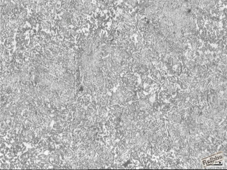

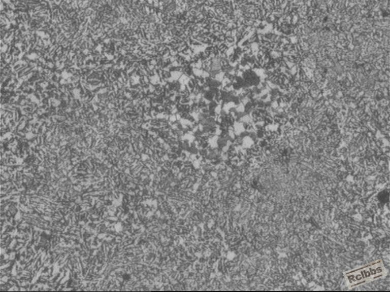

各位专家:上述图片是本企业的一项铸件经使用不长时间后断裂在裂纹附近取得的金相组织照片。
本人认为失效的主要原因是1.予处理没有很好的使组织均匀化;2.淬火温度偏低存在大量铁素体,降低了强度;3.回火索氏体偏粗。
请各位讨论指正。

但是对于改产品建议观测一下断口,是否存在着铸造气孔、夹杂、裂纹等缺陷。调质组织是不好,但是不至于使用时间不长就断裂了。
想分析结果,首先要观测断口形貌,发现缺陷或应力集中现象。还有就是铸造产品存在着成分偏析,该成分偏析决定预备热处理要提升温度或加长保温时间。
