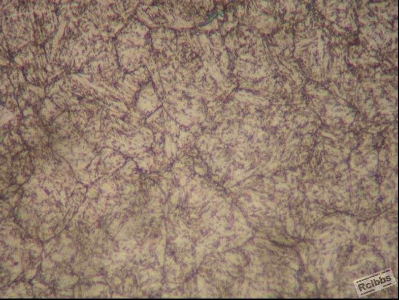

下图组织为DIN1.2344,产品应用于压铸铝合金,提前失效,组织内有沿晶碳化物出现.
应该是该沿晶碳化物造成的提前失效,欢迎大家发表意见!

铝合金中有碳化物吗?没听说过!
应该是铝与添加的合金元素形成的化合物!!!

兄弟啊,是钢材中的碳化物

呵呵,这位兄台还没搞清楚状况。。。
2344为热做模具钢相当与H13,铝压铸分高压压铸与低压压铸。高压压铸模具的工作环境十分恶劣,需经受铝液的高温反复冲刷,及频繁的急冷急热。压铸模具表面承受较大的交变应力,晶界碳化物易弱化基体形成裂纹源,并较快扩展。故对材料的纯洁度,等向性,组织晶粒大小要求较高。
此材料建议在热处理前进行细化处理~消除晶界碳化物及细化晶粒。。。。。
