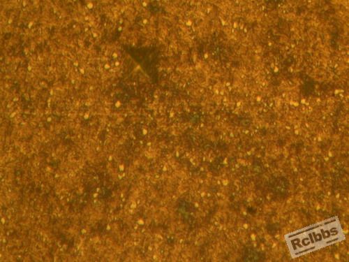

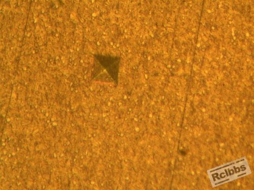

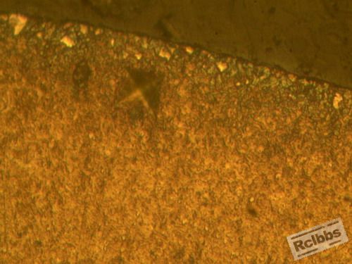

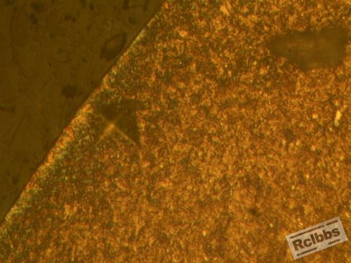

我现在热处理的材料是从日本进口的SK4材料,产品都是很很小的针状物,我们采用的热处理工艺是810左右保温,我们的设备是振底炉,大概的保温时间应该是在40到50秒左右,我们采用的保护气体是氨气分解产生的氮气和氢气,火封炉口,最后我们的产品表面硬度明显低于内部,表面大概在56HRC,而内部大概在62HRC左右,这是没有回火的硬度。请问这会是什么原因产生的呢?
我认为是氢气在高温时与表面的碳元素发生了反应,生成了甲烷,这个反应是个可逆反应,所以表面并没有彻底的氧化变成珠光体,从而产生了这种现象,不知道是不是这样的。因为我表面的金相看,组织稍有点不同,但区别不大。

表面硬度点
表面硬度点
内部硬度点
内部硬度点
脱碳比较厉害的表面硬度点
脱碳比较厉害的表面硬度点
脱碳比较厉害的内部硬度点
脱碳比较厉害的内部硬度点
发表于 2009-5-14 09:54:31 | 显示全部楼层
工件是很小的针状物,不知你们是怎么检测硬度的?
如果存在象你所说的情况,是否是表面脱C引起的。

发表于 2009-5-15 11:14:06 | 显示全部楼层
我觉得可能是表面脱碳的原因

发表于 2009-5-15 23:11:02 | 显示全部楼层
我想,表面应该有脱碳现象。

“产品都是很很小的针状物”有些模糊,具体尺寸如何?检测设备是洛氏硬度计吗?我感觉主要是检测的问题。
 楼主| 发表于 2009-5-16 07:23:54 | 显示全部楼层
回复 7# excellence 的帖子
我们的产品很小,因为我们大的产品的直径一般为1mm,长14mm左右,较小的产品直径为0.47mm,长只有4mm左右吧,检测的设备是维氏硬度计,一般是用200g打显微硬度。检测应该不会出现问题。
