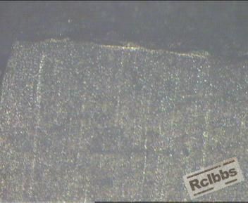

本人金相作的不好,也不知道是否为腐蚀剂腐蚀不均匀,下图表面黑色层能判断是回火烧伤么?

感觉怎么好像有一条裂纹呢?

回复 1# 郭银芳 的帖子
照片倍数太低看不清,应高用500倍以上的倍数,同时配一张宏观照片。
同时说一下什么材质?及工艺。

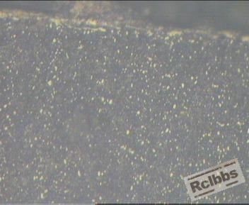

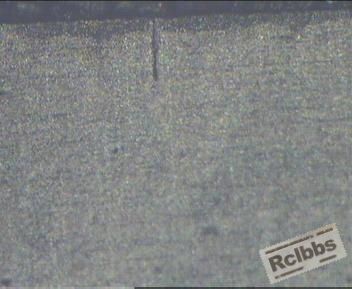

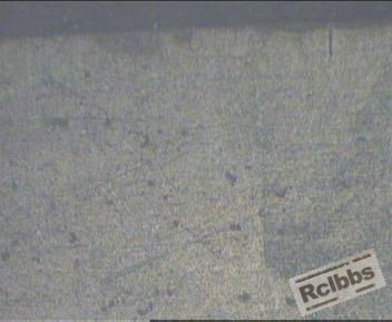

 楼主| 发表于 2009-5-14 10:26:21 | 显示全部楼层
另加几张照片,只有50/100/400的倍数。材料为52100滚动轴承钢。及GCr15。热处理工艺为硬化加回火,具体的工艺参数还没有拿到。热处理之后磨削加工。

发表于 2009-5-14 11:35:42 | 显示全部楼层
看不太清楚,没有回火烧伤理论的,只有是磨盘烧伤,和磨削烧伤的可能,具体的操作方法是什么?请再次磨盘处理,看金相是否还是这样,

发表于 2009-5-14 14:11:08 | 显示全部楼层
回复 4# 郭银芳 的帖子
照片还是不清晰,好象表面有脱碳现象。
如果是磨削后的现象,可能是磨削时冷却不好造成的烧伤,

发表于 2009-5-14 16:08:24 | 显示全部楼层
磨削过热在低倍的组织中可以看到龟裂的不是 吗?

发表于 2009-5-17 13:49:21 | 显示全部楼层
零件没磨削好,,可以再打磨一下,,100倍是黑色,也不像非马,,                  400倍看是白色像是脱碳
