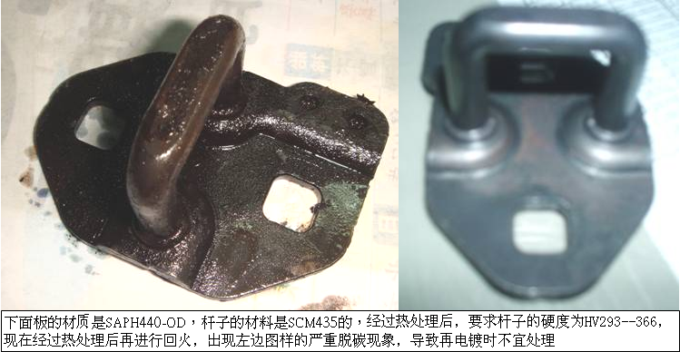

如图面,零件先热处理,在进行回火(油冷)调整硬度,结果出现严重的脱碳,造成后面工序处理十分麻烦,请问有什么解决办法,热处理或者回火有什么要求

把工艺及金相图片传上来,看看工艺是否有问题!35CrMo不容易脱碳吧?

你左边的图不是脱碳吧?应该是油漆之类的东西在产品表面被烧燋了.

1.你用的是什么设备?有无保护气氛?
2.淬火温度是否高,时间是否长?
3.是冷炉装炉还是热炉装炉?
4.你电镀前处理是如何做的?

一看您的产品就是一个铸件,铸件一般表面都存在脱碳现象,该现象是在铸造过程中产生的。如果进行热处理,不在保护气氛中的话会造成表面进一步脱碳。
如果想杜绝,首先要控制铸造工序,其次控制热处理工序。
