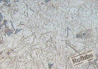

 楼主| 发表于 2009-5-14 17:38:12 | 显示全部楼层
感谢两位的解答,我是刚来这个厂,厂里原来就没有做金相的检验,而我以前没做过弹簧刚,所以。。。

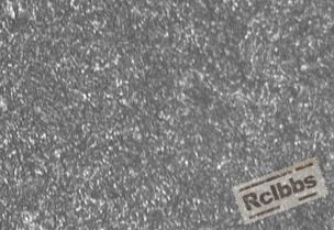

下午试做了下,请各位老师帮忙看下组织是否合格
60si2mn,直径13MM,830零保温淬火组织如下:
400X
第一次做,还都在实践阶段,请各位老师指点下
[ 本帖最后由 cibere 于 2009-5-14 17:39 编辑 ]
发表于 2009-5-14 18:24:45 | 显示全部楼层
应该为回火托氏体(托尸体)!
 楼主| 发表于 2009-5-15 07:57:18 | 显示全部楼层
不是吧。。。光看组织也不像回火T啊
发表于 2009-5-15 10:50:16 | 显示全部楼层
回复 4# cibere 的帖子
腐蚀的挺好!
淬火温度偏低!有未熔铁素体,HRC多少?

 楼主| 发表于 2009-5-15 12:53:16 | 显示全部楼层
回复 7# tongenfang 的帖子
HRC60,请问这个是马式体吗?

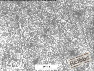

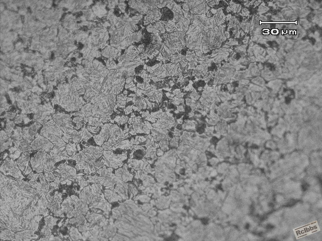

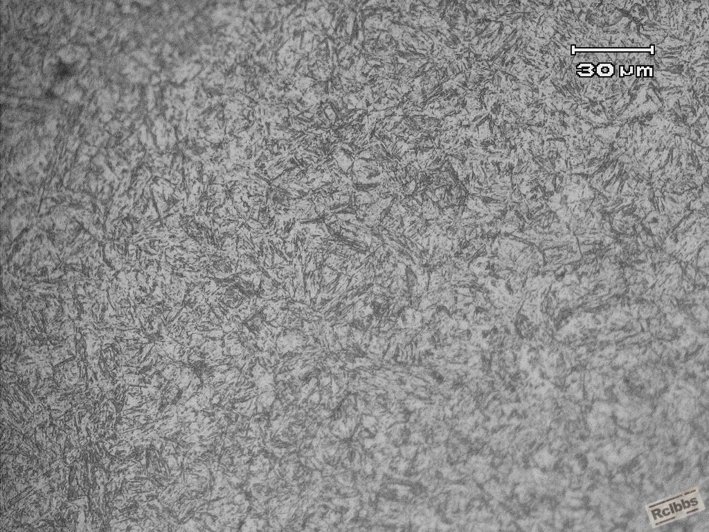

 楼主| 发表于 2009-5-15 13:19:39 | 显示全部楼层
这是今天做的试样组织照片
工艺一样,830左右油淬,HRC62,500X下观察,心部似未淬透
中心
中心边上
半径2/1处
边缘上
整体看组织不太均匀,中心似未淬透。加热的炉子有两台,一台高频,一台中频,这与炉子是否有关系?请各位老师指点下

发表于 2009-9-23 13:49:45 | 显示全部楼层
中心应该不是没有淬透,看起来中心组织像是马氏体,可能是中心存在较严重的碳偏析吧,不知道这个组织是否是回火组织?回火温度、回火加热方式怎么样,看边部和中心1/2处组织应该为回火组织,那样的话心部应该为回火马氏体组织。看你的图片腐蚀的效果不错,4%硝酸酒精没有问题的。

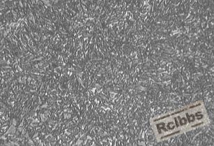

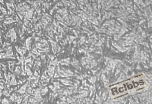

发表于 2010-12-27 18:51:54 | 显示全部楼层
大哥,俺是学金材的本科生···正在做这个弹簧钢的实验 想问一下,您淬火是用的油还是水啊?我猜应该是水吧。
我们用的油都是旧的,几百年了,做了810,870,930油淬的试样全废···硬度上不了HRC60呢····出来的是马+屈+上贝······郁闷了,反而用水淬出来的跟你这个组织挺像,HRC62·····
常规弹簧钢是用油淬的啊·····抑郁了
弹簧钢用油淬不用水淬是为什么啊,防止淬裂么?
发表于 2010-12-27 18:57:50 | 显示全部楼层
[img][/img]
870水淬
870水淬
870油淬
870油淬
