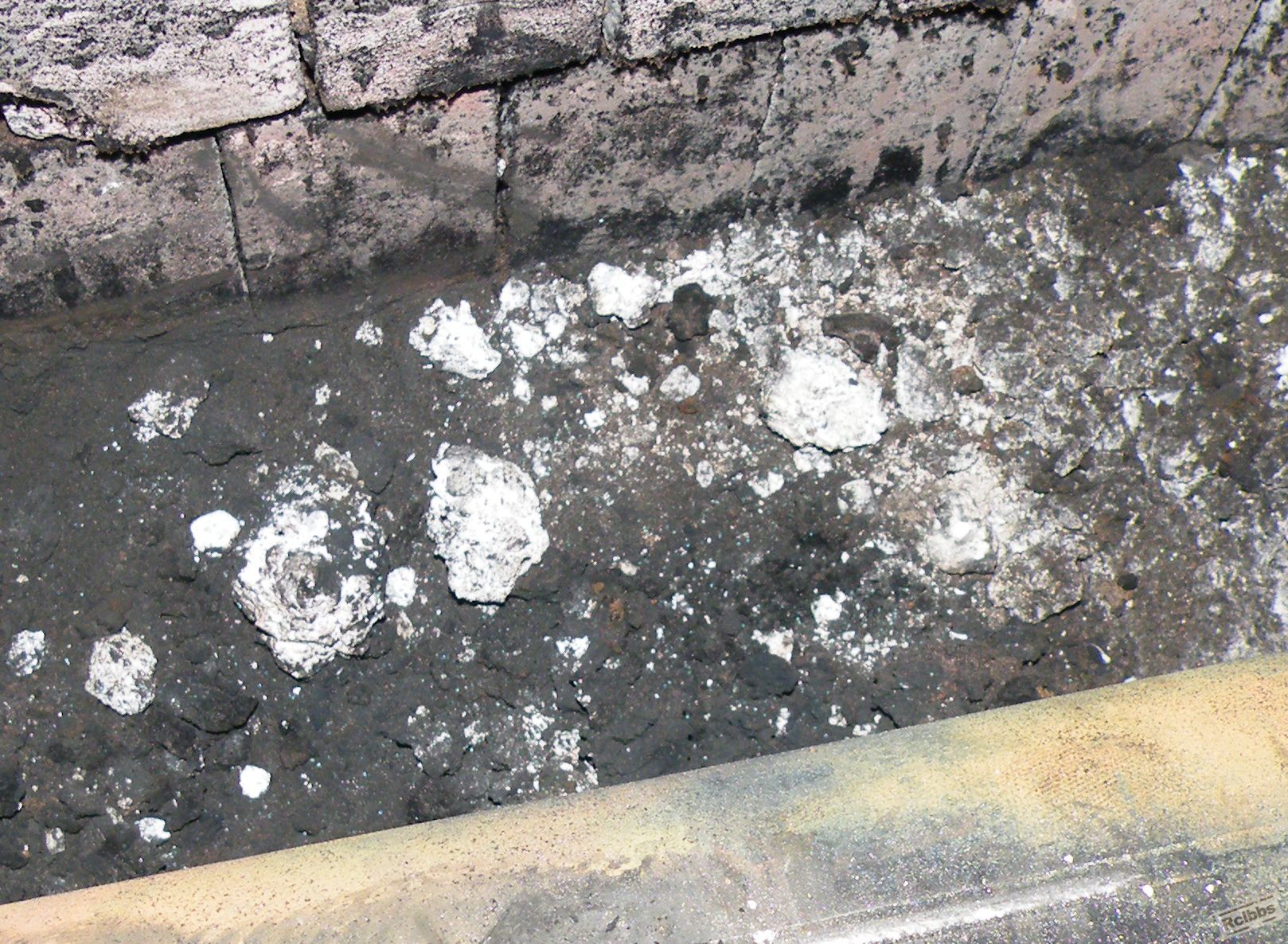

抗渗碳性能和砖的容重没有直接关系,关键是看Fe3O2等金属氧化物的含量(所谓的抗渗碳砖一般是指Fe3O2含量低于1%的粘土砖和高铝砖)
刚拍的一张照片,发出来给大家看看,普通的高铝砖在还原性气氛里已经粉化了。
 楼主| 发表于 2009-5-23 15:47:44 | 显示全部楼层
