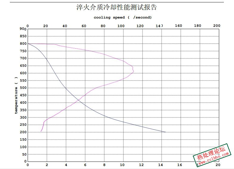

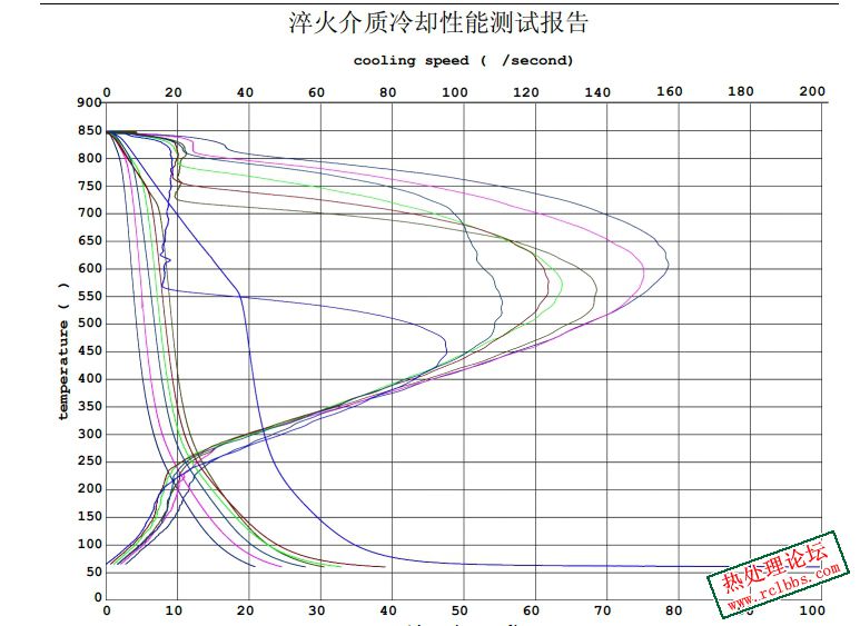

下图为本介质各种浓度冷速曲线,实验温度:温度30℃
下图为RX-LWQ-3介质浓度1/5冷速图,实验温度30℃ 图片2.jpg 图片1.jpg
