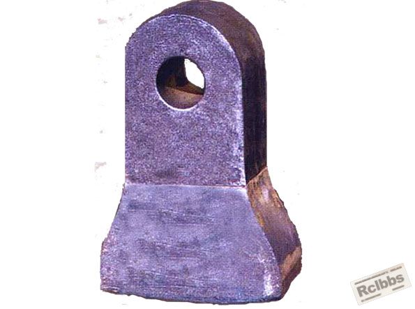

碎石机的锤头用什么材料?什么钢的耐磨性好?
高锰钢?冲击性能可以达到指标么?
除了高锰钢,其他的还有什么钢可以满足性能要求?

ZGMn13听说过

Mn多一点,C适中或偏低,可通过增碳来保证表面硬度心部韧性和耐磨性。

如果在冲击力不是很大的情况下,现在用高鉻合金材质的锤头,在性价比方面远远高出高锰钢锤头几倍。。。

一般采用Mn13材质生产锤头,除此之外,还可以使用Mn13Gr2,Mn18Gr2,18Gr,20Gr等材质的锤头
主要根据客户的要求及价格来确定
