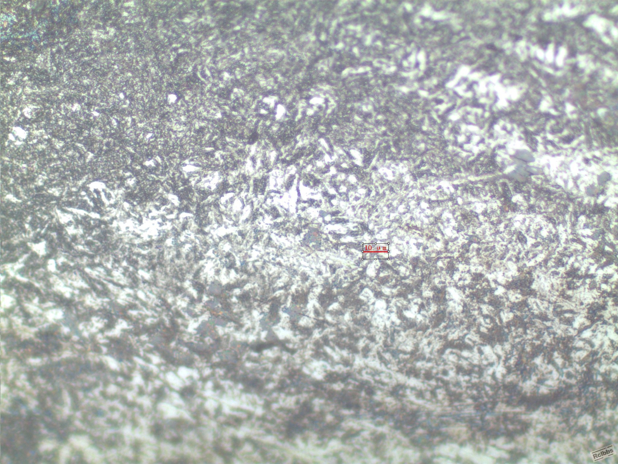

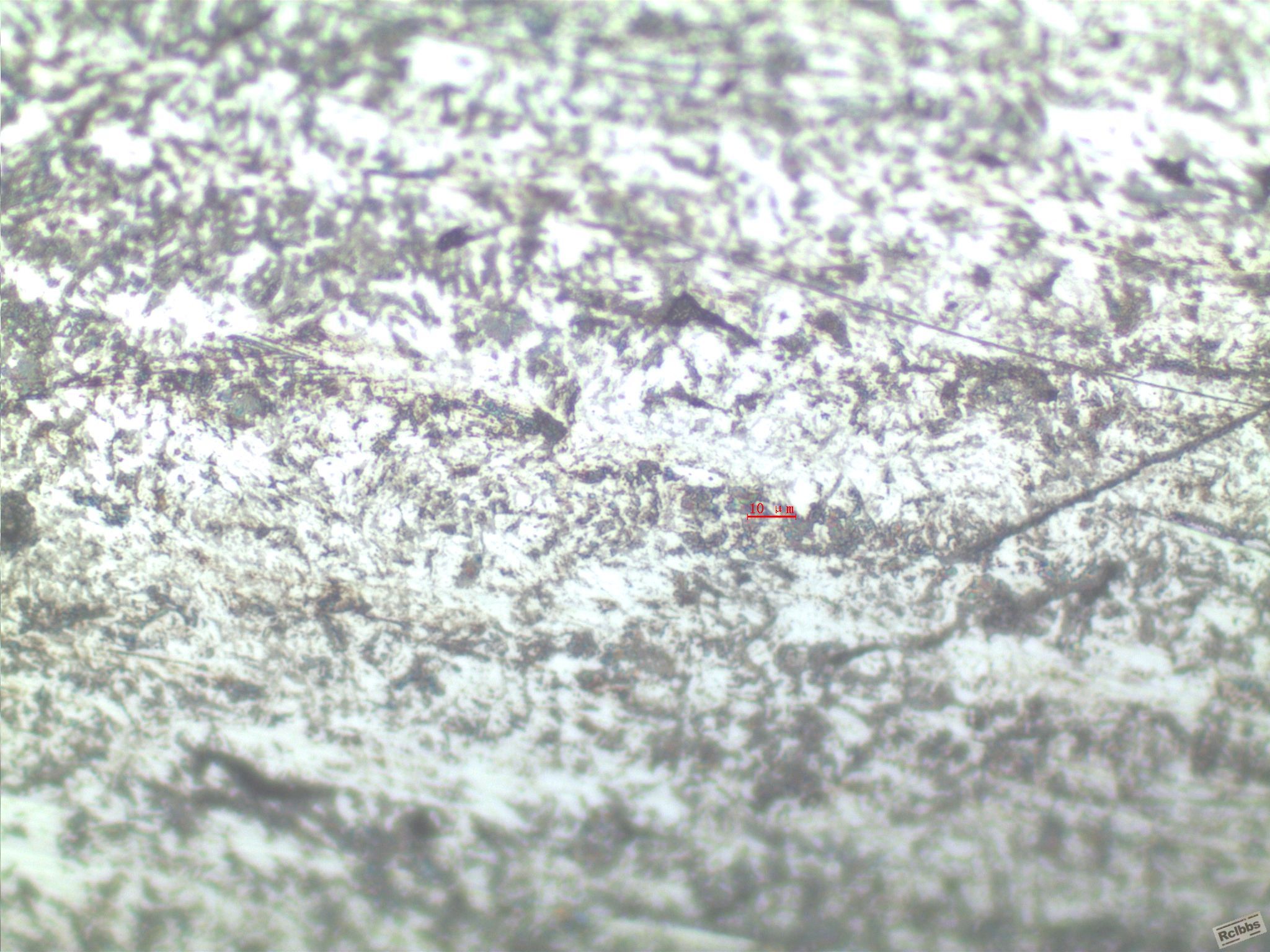

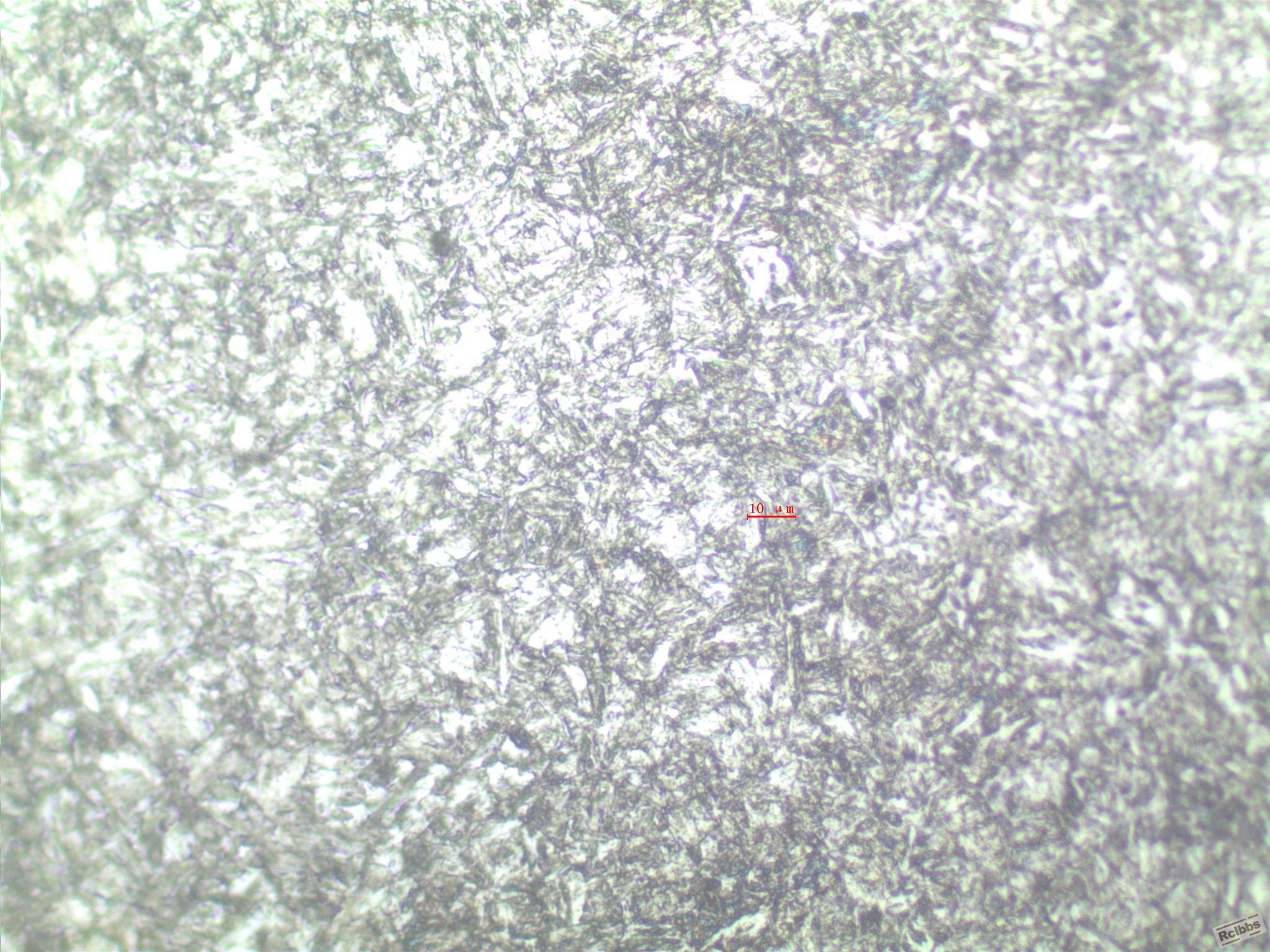

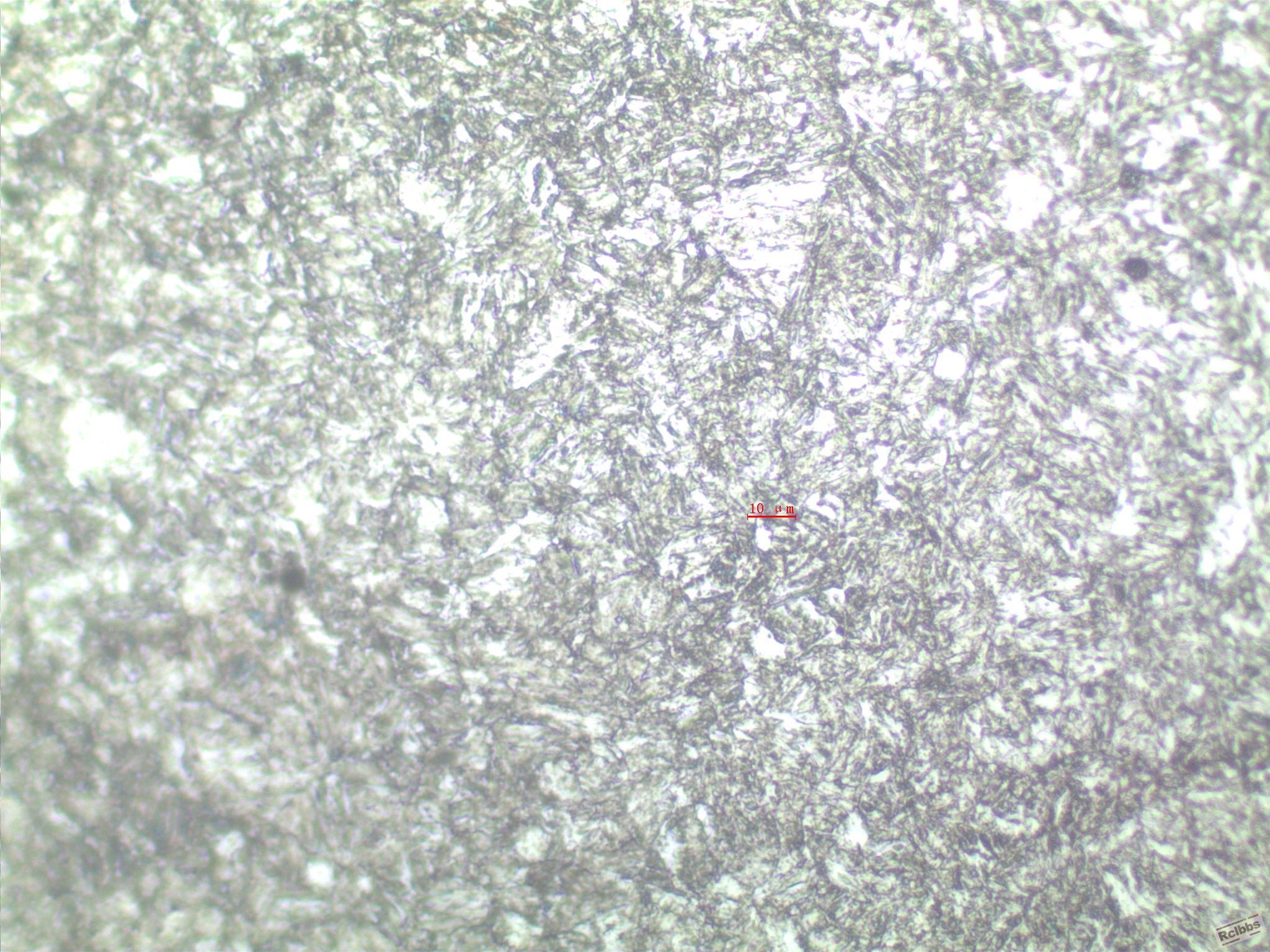

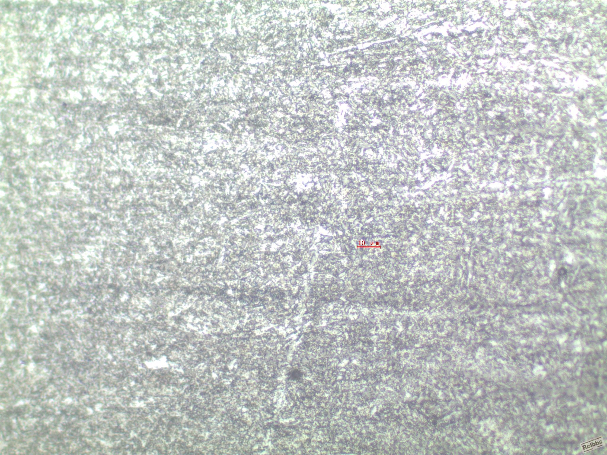

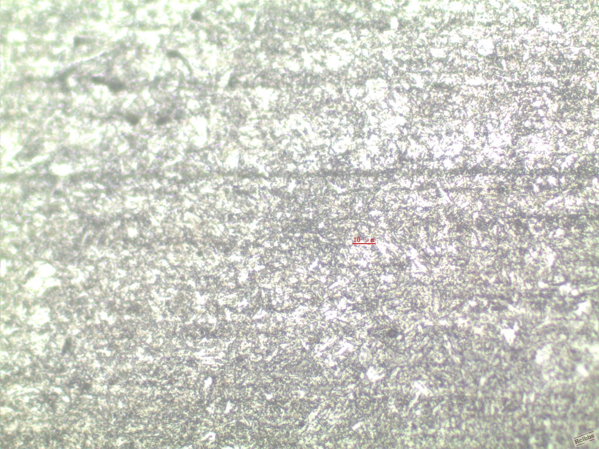

以下是30CrMo经过调质后的组织图
工艺是880水淬540空冷和880油淬540空冷
具体怎么对应哪张图片不清楚,不过水淬强度合格,油淬则不行.组织是什么??是什么原因造成的啊?

尺寸是300*5,应该算是比较薄的了!!都有哪些组织啊???
发表于 2009-5-16 22:32:20 | 显示全部楼层
尺寸是300*5淬水、淬油都会淬透的。水淬强度合格,油淬则不行说明你淬油时出现了
操作(淬火速度过慢)问题,或者说回火温度高了。最后组织应该是回火索氏体。
