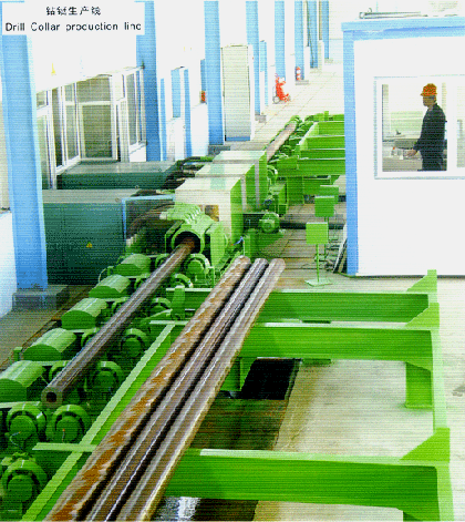

对于长管件中频处理时,喷液冷却,两断因为加热温度高,冷却快(设备造成),造成处理后工件两端硬度偏高,甚至会开裂,大家如果遇到这种问题会怎么办?

调低两端的冷却.或直接留出几毫米的软带.

 楼主| 发表于 2007-5-12 10:40:51 | 显示全部楼层
把设备和工件让大家参考

是不是钻杆?或钻挺?
发表于 2007-5-13 11:35:53 | 显示全部楼层
看到图片了,考虑做两个铁皮管,插到工件端部,相当于延长了工件,过渡一下,是否可行?
man + 10 可以考虑,但具体实施有一定困难 ...
 楼主| 发表于 2007-5-13 12:35:48 | 显示全部楼层
原帖由 ltw369258 于 2007-5-12 23:11 发表
本身表面淬火就要在两端留出一个不加热淬火的区域(防止开裂),可以降低两端的加热功率或增大工件移动速度,从而降低两端硬度。
不是表面淬火,是全截面透热淬火,更加容易开裂和硬度不均如果在加热中改变速度的话会造成其余部位透热不足的现象发生,可以考虑在两端采取措施不让他加热过快(中频有尖角效应,在这部分加热快),冷却时同样采取措施不让他冷却快(端部散热快,同时淬火剂接触面积也大),至于什么措施 ,请大家共同出谋划策

 楼主| 发表于 2007-5-13 15:20:40 | 显示全部楼层
此生产线分淬火线和回火线,每一条线上有1.5米左右中频线圈3组,从图片上应该能够看到,工件从上料后在斜置滚轮上自动进入感应线圈,连续加热,料与料间相隔10毫米左右,然后喷液淬火,用的是水,淬火后进入回火线圈,喷水冷却.设备功率可调,工件行走速度可调

发表于 2007-5-13 17:42:06 | 显示全部楼层
用水淬不会有问题么?

 楼主| 发表于 2007-5-13 17:51:56 | 显示全部楼层
控制水温,控制喷水压力,处理后进行探伤的作用也就是把有缺陷的去除

发表于 2007-5-14 12:59:29 | 显示全部楼层
请问man <具体实施有一定困难 ...>指的是那些问题,如果技术上可行,操作上应该算简单实用的,我考虑假如将工件直接首尾相碰,裂纹问题也不会完全解决,还存在端部应力集中问题,即使是同等加热和冷却,端部的透热和冷却速度也较其他部位快的,在连续作业中,其他不好调整时,才采用加套管的办法.

发表于 2007-5-14 19:13:13 | 显示全部楼层
按上述所说,可不可以在淬火前毛坯多留长一些,淬火后将硬度不合或有裂纹的端部切除。
这样仅仅会降低一点成材率。
  大家再想想办法

man + 6 不是办法的办法,现在大多这么干 ...

控制两端加热功率和喷水量
发表于 2007-5-14 22:56:55 | 显示全部楼层
回复 #1 man 的帖子
是不是可以考虑用别的喷液冷却,降低冷却速度.
