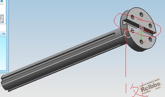

 楼主| 发表于 2009-5-15 20:04:09 | 显示全部楼层
看那个老师傅应该是搞焊接的.
1处的槽已经干深了,应该是20好象是,现在因为掉刀,一侧已经干透了~~~~~
