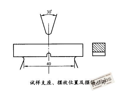

不知是我口误还是师傅手误,反正我有一批冲击试样被加工成10*10*50了,短了5mm,请问有补救的方法么?

重新做~~~

如果是自己做,一点问题都没有,如果做出来结果合格,如果试样尺寸合格,结果只会更高。如果给客户,那就没有办法了。

做个试验看看区别如何(50与55)
