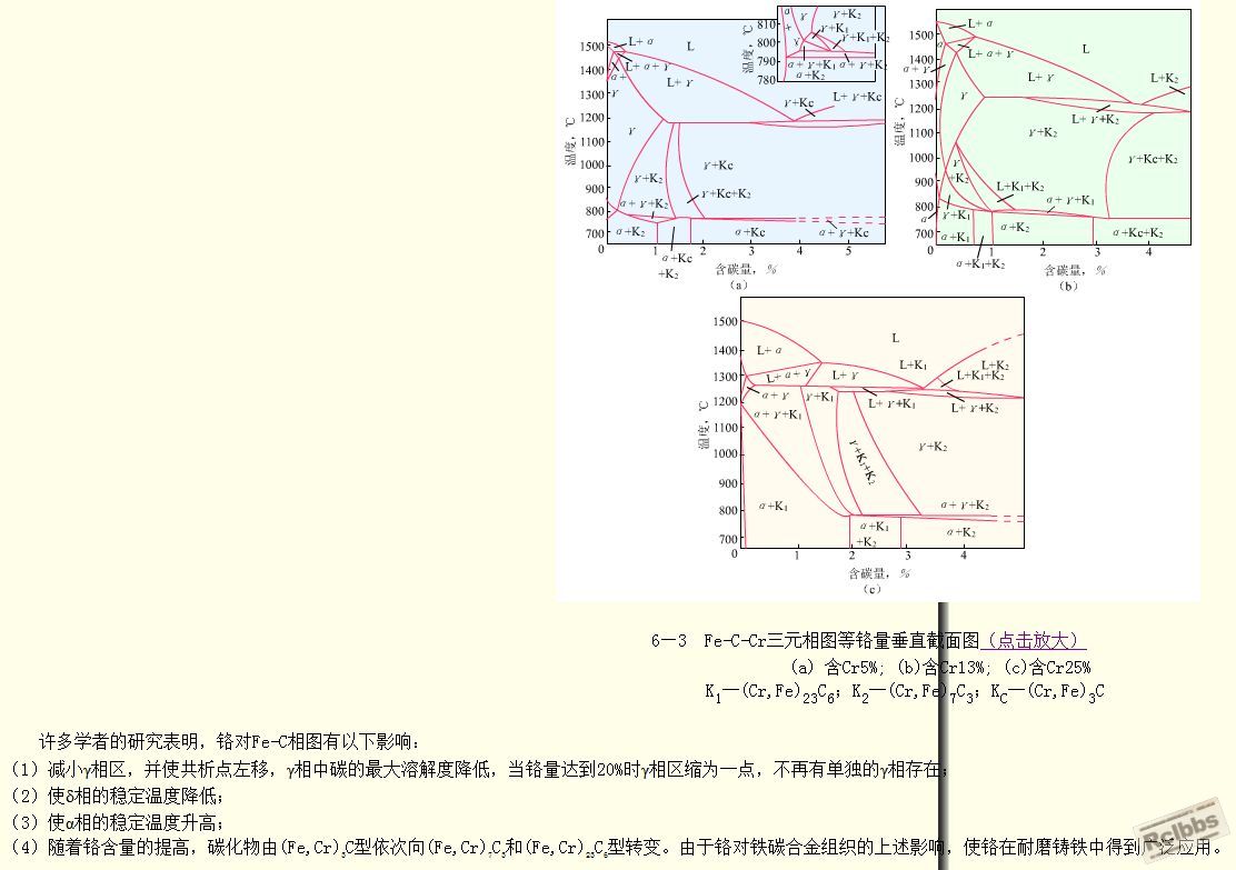

在铁碳相图里,含碳量为0.77也就是s点时奥氏体化温度最低,当加入合金元素后,s点是会移动的,也就是会影响奥氏体化温度的,如下图,当cr为25时,就没有单相奥氏体区了,还怎么说奥氏体化啊
奥氏体钢含有合金元素,影响了s点,也就是说合金元素加入后,s点已经不在0.77了
快冷的目的是为了不使合金元素从奥氏体组织中析出,保持单一的奥氏体组织,这样才更耐蚀
