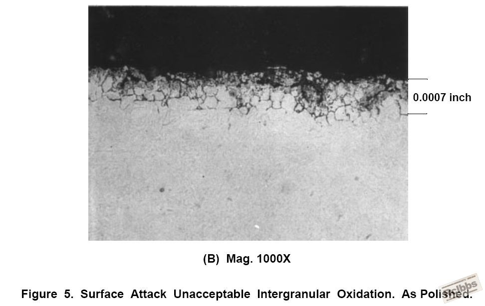

一般发生在表面,给个图片给你看看
[ 本帖最后由 wty728 于 2009-5-15 11:51 编辑 ]

看一下连接就知道了,不一定在表面,一般是在反复交变的负荷下,产生疲劳所致,引起作用的部位不同,产生缺陷的部位有区别。至于形成原因可以探讨。致谢!

你的图不是说得很清楚了吗?这是表面氧化造成的晶界裂纹。这是因为在加热(或其他)过程中表面氧化而产生的,一般情况下是不可接受的。
