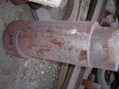

加工一批偏心轴,轴径约200左右,要求调质HB350,调质后有一根出现大裂纹,.材质为45,淬油,一批下来,仅此一根有问题

一批下来,只有一根有问题,这可能和原材料有关,
发表于 2007-5-12 08:46:21 | 显示全部楼层
45钢油冷都裂,原因不在热处理,另外问一下,要求HB350选油冷能满足吗,回火用多少度哪.

我在别的地方发现的这个问题,也闹不明白,按理说45号钢淬油这么大工件只能是表面硬度,因为曲轴是要求表面硬度的,芯部没有什么特殊要求,又是一个凑活的热处理工艺,应为调质HB220-280,然后中频或高频表面淬火HB350,我认为既然他存在既有存在的道理,在讨论工件为什么裂的基础上讨论一下他这个工艺的道理,优缺点??

如果是普通淬火油,可能就不需要回火了,能够达到350HB都不错了。
45钢此尺寸的工件用什么办法都远游淬透,用油淬火可以降低淬火应力,减小偏心处的应力。估计应该是这个道理。

发表于 2007-5-13 00:56:21 | 显示全部楼层
45轴调质裂纹的原因
从照片片上看,裂纹是纵向裂纹,纵向裂纹通常是材料的淬火性很好,45钢轴径约200左右,油淬不可能产生如此的淬火效果,原材料很可能有问题.

哦认为热处理的问题:
     1. 这样的技术要求,却采用油淬,哈哈哈哈,提高淬火温度了,否则,200HB都到不了
     2. 这大直径,就是扔到盐水里都不会裂的!我发现过类似的情况,请检查裂纹痕迹,是否二次淬火??
     3. 没有回火吧?

检查一下材料成分,就好分析了。料错的可能性大。

从材料与热处理过程来看,不可能是热处理裂纹,但为什么粗加工时未发现?

象有过回火,温度可能低于400,不知实际硬度是多少

我认为很大原因在锻造工序上出了问题,这种工件都要经过锻造的,锻造时出现折叠处理时出现裂纹,我们在处理这类工件时采用的是水冷,硬度达到350没问题,也出现过这种裂纹,不过因为批量不大,单位又不在乎,所以也没人考虑究竟是什么原因,更没有作过实验分析

检查一下裂纹两侧有氧化现象没有,如果有的话说明是原材料的问题.从照片上看,可能不是热处理的原因造成的.

我们一般对锻件回厂,先粗车,再做超探,然后才热处理,我觉得这样有利于避免一些不必要的麻烦

工艺多年没问题,材质的问题吧

不对哟,可能是材料有问题

本人认为。可能不是热处理裂纹,请做组织看一下裂纹的深度和形状。可能材料本身有问题

现在遇到一个新问题,显微观察有裂纹,裂纹两面今相显示为亮白色组织,是铁素体呢还是脱碳 ,不明白呀

淬火前做过无损探伤吗?如果没做过,很可能早就有了,这根本不可能是热处理裂纹!
