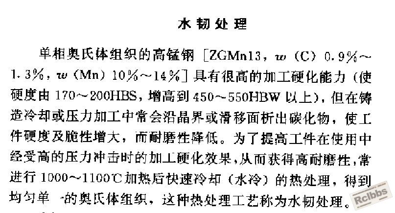

大家好:
       请问水韧处理是怎么回事?它属于什么热处理?有什么使用范围?
      谢谢!

在《热处理工艺方法三百种》里有介绍。
