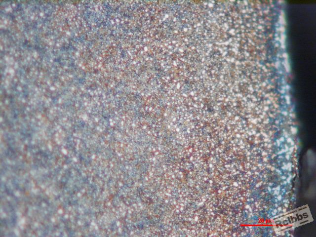

近期客户投诉我们外圈产品表面屈氏体和增碳,但是我这里检验员判定合格,浅腐蚀并未见清晰的屈氏体。我这里没有条件拍照,照片是客户提供的,请各位专家帮忙鉴定下,如何判定屈氏体。
具体情况:使用的是网带炉,850度,材料100Cr6,甲醇+氮气保护气氛。出现屈氏体的位置是外圈滚道中部,表层约2丝的位置,心部组织正常。请教专家如果是屈氏体,可能的成因是什么。炉内碳势约为0.8(C%),会造成增碳吗

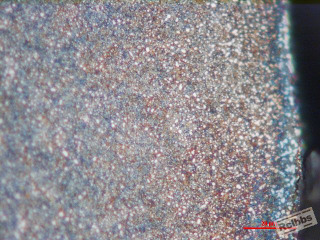

请参考,近表面2丝的位置黑色屈氏体(?)白色碳化物(增碳?)

发表于 2009-5-15 11:04:19 | 显示全部楼层
从图片看有增碳现象,并不是铁素体
发表于 2009-5-15 11:06:42 | 显示全部楼层
屈氏体有可能是表面温度冷得过低造成
 楼主| 发表于 2009-5-15 11:08:26 | 显示全部楼层

发表于 2009-5-15 14:48:28 | 显示全部楼层
屈氏体造成原因主要:加热和冷却不足造成,从楼主表述看两者都不象,检查该组织时,制备过程很关键,如一不小心表面不洁净就会造成假象
发表于 2009-5-15 14:56:39 | 显示全部楼层
您的样品如果制备和腐蚀没有问题的话,应该事屈氏体组织。
该组织还有一种生成可能事加热后没有及时冷却导致表面氧化形成的。
发表于 2009-5-15 15:20:04 | 显示全部楼层
腐蚀太重了。根本看不到真实的组织。屈氏体含碳浓度较低,应浅腐蚀。应说出钢种和工艺。照片拍摄套清晰,组织物才好辨认。

发表于 2009-5-15 15:29:13 | 显示全部楼层
表面2丝的缺陷一般都能在磨加工中去掉,应该是允许出现渗碳脱碳...
发表于 2009-5-15 19:54:07 | 显示全部楼层
腐蚀太重了,应该重新制样
签到天数: 947 天
发表于 2009-5-15 20:54:41 | 显示全部楼层
表层有增碳是肯定的,但屈氏体无法认定,我认为表面黑色是侵蚀后干燥没搞好形成的。

发表于 2009-5-16 13:58:14 | 显示全部楼层
产品加热后总是表面先冷却的,因此表面出现屈氏体可以这样解说:入油速度太慢了,表面的温度降到形成了屈氏体的温度;或者是最后1区的甲醇通入的位置在落料口处,甲醇直接滴到产品上引起局部出现屈氏体,在产品的另外一个位置取样就不会出现屈氏体了.
0.8的碳势表面增碳说明碳势控制正常.如果出现脱碳就不正常了.
发表于 2009-5-16 14:56:51 | 显示全部楼层
楼主在做金相时候不妨打个硬度是否正常,是否有冷却不良的屈氏体自己可以再查验核对
