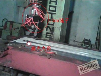

我们公司一般价格为0.3-0.8元/平方厘米,具体价格也是双方协商,下图是正在对模具进行激光淬火.
