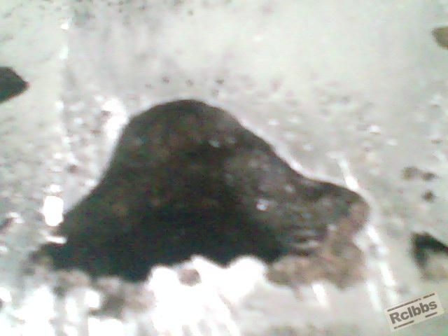

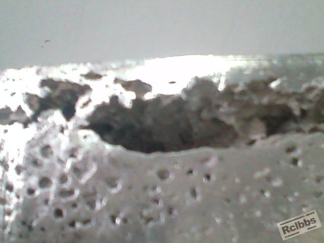

在做镁合金浇注时,通二氧化碳:六氟化硫=100:1保护气,加热至780度,冷却至760开始浇注,浇注时往磨具里吹保护气,最后的试样中间缺陷太大,如图(急于重溶,没有时间拍照片,就用手机拍了,图片质量不好)
以前浇注时也是这样的工艺,只是天气好,这几次浇注时都是阴雨天,不过天气的影响也不会有这么大吧
后来分析可能是浇注温度过高,降至730,浇注时710左右,另外往磨具通保护气会使冷却过快,所以不通保护气,得到的试样也是大同小异
所有的材料全部重溶,从外观看,试样还挺好,但是还没有做性能测试,不知道结果怎么样
我想问一下:1、二次浇注对组织性能有什么影响?
                     2、这种情况原因大概是什么,怎么解决?会不会是合金元素的影响?(合金元素有Al,Zn,Bi,Ga等)

我在两年前,偶尔接触过镁合金的生产(主要是AZ31之类较简单的牌号)。现在我就楼主的情况发表一点我个人的看法:
1.天气的影响是很厉害的。因为镁的吸氢能力较强,阴雨天气会因熔铸时熔体吸收水分并与之反应,生成氢气溶入镁合金中,加强除气工作;
2.镓、铋的熔点较低,但镓的含量一定是微量的,而铋的含量可能稍高。我要提醒的一点是,铋的密度非常大,且熔点低,一定会慢于镁的凝固,从而产生缩孔;
3.二次重溶再浇注,对铸锭的质量影响不大。但是也有可能产生粗晶、吸收更多氢气等不利影响,谢谢!

忘记说一个重点:
锌的熔点也较低,但与镁、铝可形成固溶体,较好地溶解在晶粒内。
而铋一般不与任何金属形成固溶体(或说溶解度非常低),故影响就会加大。

可是我们用的模具浇口杯坩埚等都是干燥过的啊,250度干燥的
 楼主| 发表于 2009-5-21 14:03:04 | 显示全部楼层
今天天气不错,浇铸出来的还不行,不过只要是把浇铸的试样再熔炼浇铸,组织就很好……
