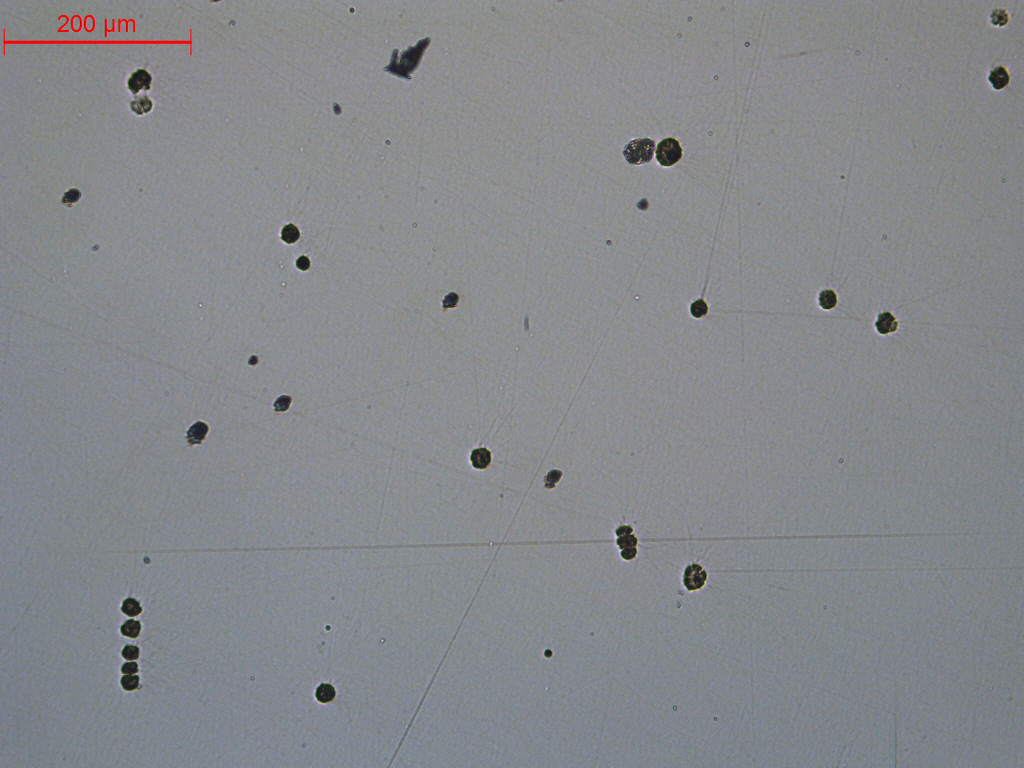

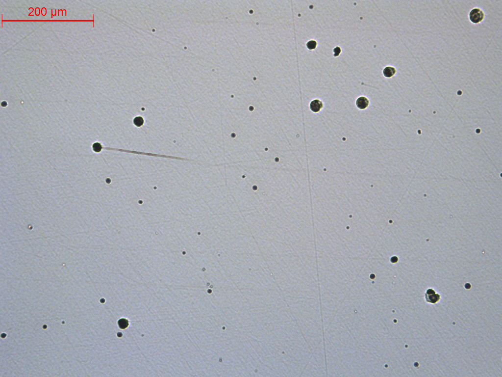

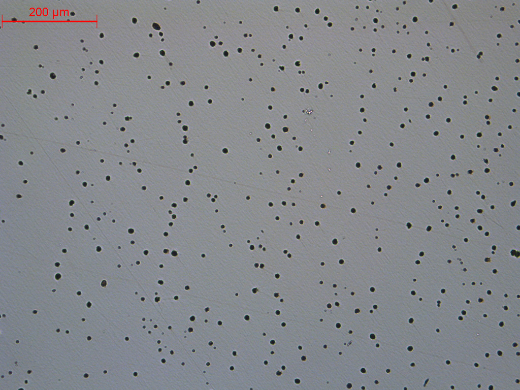

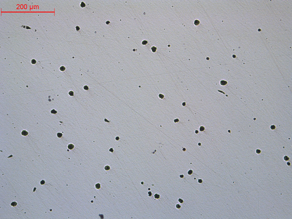

发表于 2019-2-14 08:09:14 | 显示全部楼层
给大家看一张B3材料相当于60Si2Mn加入一些Cr高温长时间加热出现的石墨化现象
签到天数: 49 天
发表于 2019-2-14 08:32:06 | 显示全部楼层
这是两家不同产品和工艺情况下的石墨化图片
表面非凡
表面非凡
30mm处非凡
30mm处非凡
表面钢诺
表面钢诺
30mm钢诺
30mm钢诺
