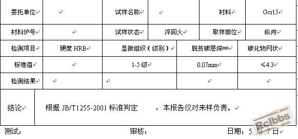

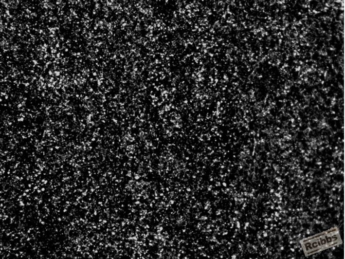

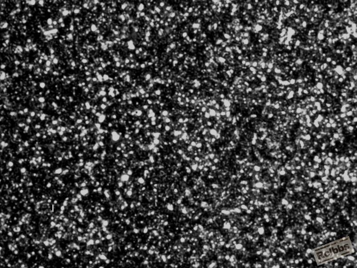

我们产品是销到欧洲的,外径43,内径33,高度65。材料是Gcr15,硬度要求:HRC60-64。客户在我们交的1800多样品里面挑出了11个有软点的,最低的硬度是HRC51。我们收到客户寄回的硬度不合格品,与热处理反映,他们看了产品和结论是磨销烧伤(端面我们分二次加工,第二次余量0.1MM以内),显微组织为细小结晶马氏体+局部少量细小针状马氏体+较少量残留碳化物+残留奥氏体。端面组织呈高温回火态。但没给我们金相图。
附件是同个产品我们自己做的金相,因为不是很懂,所以也看不出热处理厂的说的组织。有老师能解答下吗,先谢谢了!
我们自己测了硬度,中部硬度是合格的。但端面磨了0.8MM后还是有硬度低的点。烧伤不可能有这么深度吧?

组织腐蚀太深了,放大倍数太大了,拍几张50  100倍的上来看看,图片直接贴出来
发表于 2009-5-15 17:20:24 | 显示全部楼层
你的图片金相做的什么都看不到。只能看到黑黑的底片,上面有一些碳化物。根本看不到淬火组织,也无法分析。看起来要一个没有专业的人员,做金相制样也很困难。检查是不是磨削烧伤,金相检查也不是依据。检查磨削烧伤的标准判定方法,是冷酸洗。一般由专业人员,来检查和判定。
发表于 2009-5-15 17:24:30 | 显示全部楼层
根据楼主的提供资料看:提供方组织是合格的,不知道你们看到的是怎样组织,是否能传图片好大家参考呢?
断面硬度低,有磨削烧伤痕迹话,就是磨削时候进刀快,冷却不良引起高温回火状态

我感觉残留碳化物数量较多,是否有淬火加热不足或加热不匀现象?

根据其组织描述(描诉),组织物的组成已到5级,有过热倾向。但看其照片残留碳化物,又不像过热。如果是表面有屈氏体,也可能造成软点。

图片不清楚,初步看是欠热现象,不妨重新腐蚀,同时把磨削烧伤特点说明,最好是上传图片
