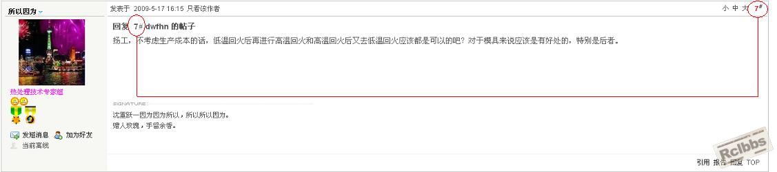

发表于 2009-5-17 16:15:13 | 显示全部楼层
回复 7# dwfhn 的帖子
扬工,不考虑生产成本的话,低温回火后再进行高温回火和高温回火后又去低温回火应该都是可以的吧?对于模具来说应该是有好处的,特别是后者。
