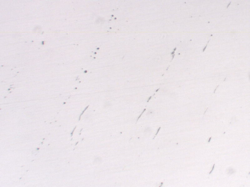

45#锻钢夹杂严重,如下图:(100倍未经腐蚀)
请问高手此图夹杂可以评几级?一般材料允许几级?此材料是否合格?
夹杂检查评级:是否按最严重视场评级?
先谢谢各位高手!

GB/T699优质碳素结构钢
http://www.rclbbs.com/viewthread.php?tid=8279&page=1
6.7 非金属夹杂物
根据需方要求,可检验钢的非金属夹杂物,其合格级别由供需双方协商确定。
评定标准:GB/T10561
http://www.rclbbs.com/viewthread.php?tid=3602&highlight=10561
你去下载来自己看着办

还是没有找到非金属夹杂物几级合格的文字依据!
发表于 2009-5-16 12:14:26 | 显示全部楼层
制样有问题,洁净度不够。只看到一些硫化物。照片上没标尺寸,无法判断评为几级。

发表于 2009-5-16 14:15:06 | 显示全部楼层
数码照片的放大倍数与打印尺寸有关,请楼主说明打印尺寸。
签到天数: 745 天
发表于 2009-5-16 16:01:05 | 显示全部楼层
你怎么还不明白呢?
标准已经说得很清楚了,(根据需方要求,可检验钢的非金属夹杂物,其合格级别由供需双方协商确定。)如果你们在定合同的时候没有对非金属夹杂物做规定,那么非金属夹杂物就不能作为判定项,级别再高你也拿钢厂没办法。

回复5楼:数码图片为600*800像素。放大倍数为100倍!

发表于 2009-5-16 19:58:30 | 显示全部楼层
放大倍数与打印尺寸有关,像素不能说明问题。
假如照片拍摄范围是0.8mmX0.6mm,打印成80mmX60mm是100X,打印成160mmX120mm就是200X了。

硫化物A类国家规定粗系和细系,都是630uM(累计总长度最大合格2.5级),因无法计算你图片的,夹杂物长度,从图片对比看应该是合格的。其余点状无法判定夹杂物。不具备B类和D类的特征。

 楼主| 发表于 2009-5-16 20:30:57 | 显示全部楼层
我特意测试过该图片长度是650微米宽度是460微米。

 楼主| 发表于 2009-5-17 20:27:46 | 显示全部楼层
请问4楼:从哪里看出制样有问题?改如何改进?

发表于 2009-5-17 21:58:45 | 显示全部楼层
评级100X下标准视场为71mmX71mm,你的照片视场太小,夹杂物又是倾斜的,无法正确评级。
 楼主| 发表于 2009-5-17 23:28:20 | 显示全部楼层
请问12楼:请教如何摄制71*71的图片?夹杂物倾斜可以改正的。谢谢指教!

发表于 2009-5-18 05:36:56 | 显示全部楼层
制样有问题,很可能硫化物评级稍高一点,其余都不错,磨制时把变形层完全磨完以后再变换方向磨,并且抛光时最好变换一下方向,有助于消除拖尾。

原帖由 chenjunyy 于 2009-5-17 20:27 发表
谢谢!
从照片中明显看出,一些制样的污迹。常做样就会好的。检验环节制样非常重要。

发表于 2009-5-18 20:26:55 | 显示全部楼层
原帖由 chenjunyy 于 2009-5-17 23:28 发表
想办法扩大拍摄范围。
