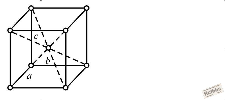

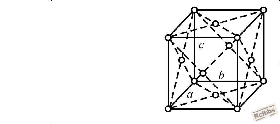

发表于 2009-5-16 18:23:31 | 显示全部楼层
体心立方晶格与面心立方晶格的区别:
