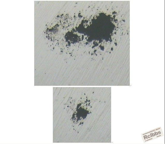

20CRMO的材料采用渗碳淬火工艺,抛光后发现这个,请各位大师指点一下这是残余缩孔吗,谢谢.

不是残余缩孔,是夹杂物。
发表于 2009-5-18 09:19:29 | 显示全部楼层
是比较严重的夹杂。
签到天数: 30 天
发表于 2009-5-18 09:52:43 | 显示全部楼层
请楼主朋友用硝酸酒精腐蚀下,在看看,如果有问题了在上传图片,大家一起分析讨论。对了,请再说明下,这个东西是在渗碳层的什么位置。谢谢!
签到天数: 809 天
发表于 2009-5-18 10:34:46 | 显示全部楼层
残余缩孔一般出现在工件的心部,你这是什么位置?
签到天数: 220 天
发表于 2009-5-18 10:45:25 | 显示全部楼层
应该是材料疏松!
发表于 2009-5-18 11:02:20 | 显示全部楼层
不是缩孔残余,好像是制样的问题。
发表于 2009-5-18 11:03:41 | 显示全部楼层
像碳黑。重新抛光后观测,之后腐蚀后观测。
签到天数: 36 天
发表于 2009-5-18 19:33:39 | 显示全部楼层
有很大的可能是制样问题,好像是脏东西,建议腐蚀下,看看还有没有。
