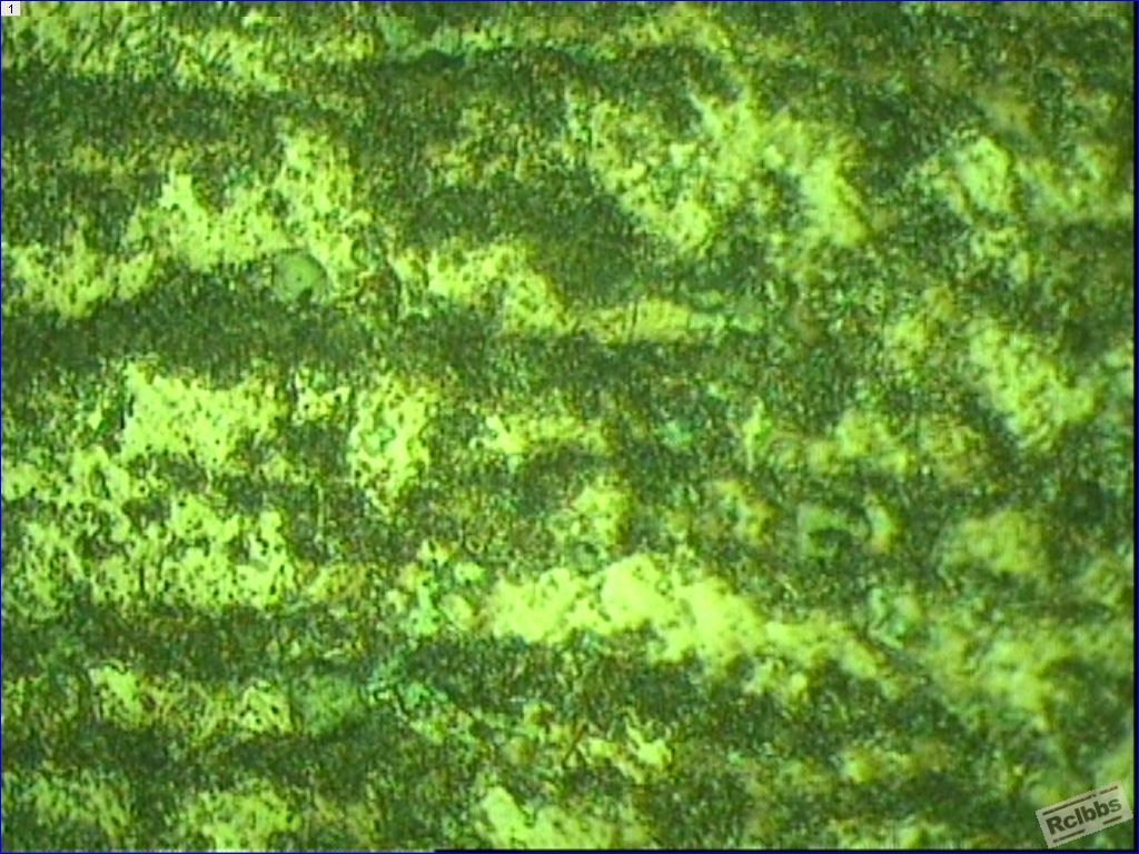

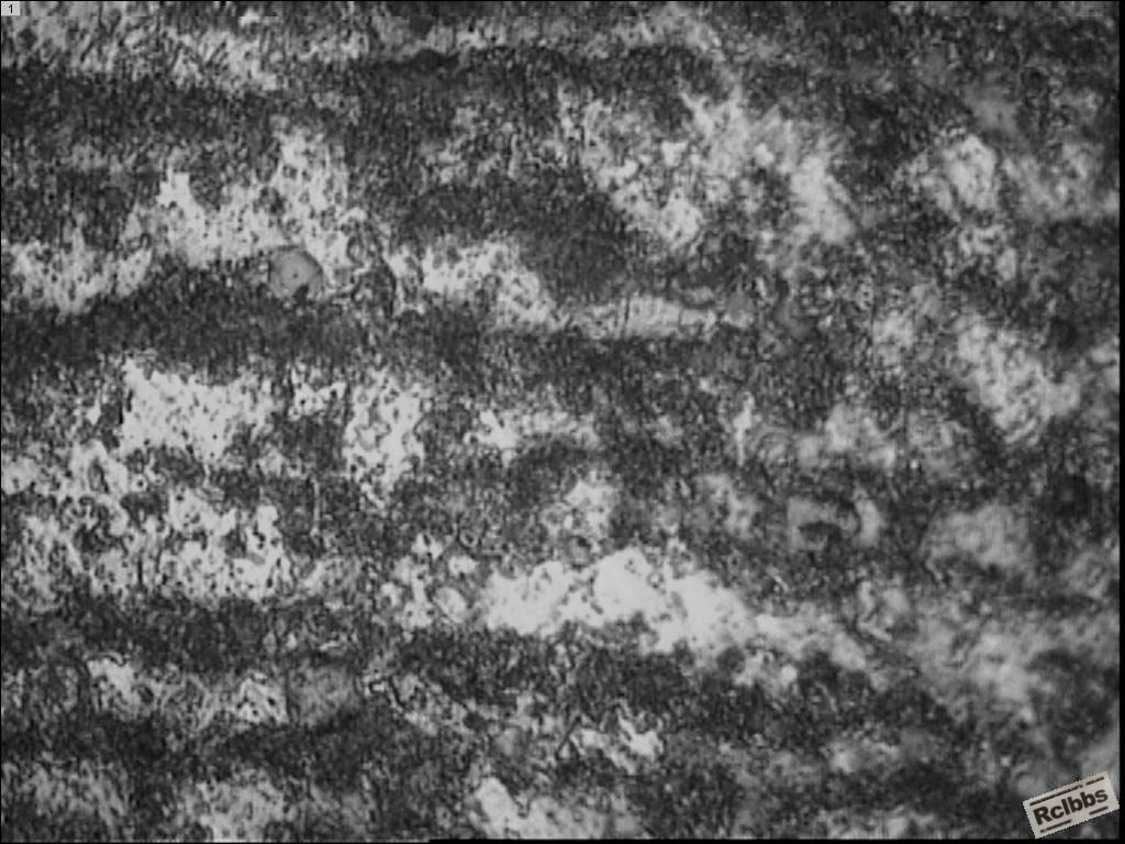

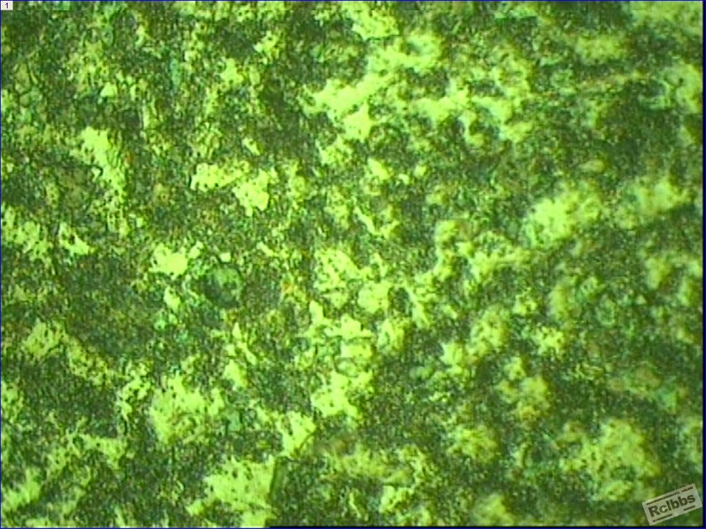

26Mn5的无缝钢管
图一为焊缝处金相照片,请问金相组织?
图二为正常处金相照片,请问金相组织?

发表于 2009-5-17 17:58:14 | 显示全部楼层
两张图片的组织物差不多,但分布形态有区别。其组织物是密集的点状碳化物+马氏体+少量的残奥。看其基体组织,焊接前钢管为退火组织或调质组织。观察其组织应该是比较好的。个人见解不足为凭,如有错误欢迎指正!
发表于 2009-5-17 18:19:21 | 显示全部楼层
编辑了一下图片.
楼主能否描述一下状态呢?

发表于 2009-5-18 08:19:37 | 显示全部楼层
索氏体+铁素体,你打硬度时尽量打显微硬度判断组织,很有可能你的20HRC打在铁素体上面了,这种硬度打布氏硬度也可以。

发表于 2009-5-18 09:12:14 | 显示全部楼层
请问楼主26Mn5的无缝钢管是做的钻杆焊缝吗?
从组织的分布形态来看极有可能是索氏体+铁素体,其中图2组织呈带状倾向分布可以判定原材料有严重的带状组织存在,然后经过后道热处理时保温时间过短所引起的.
