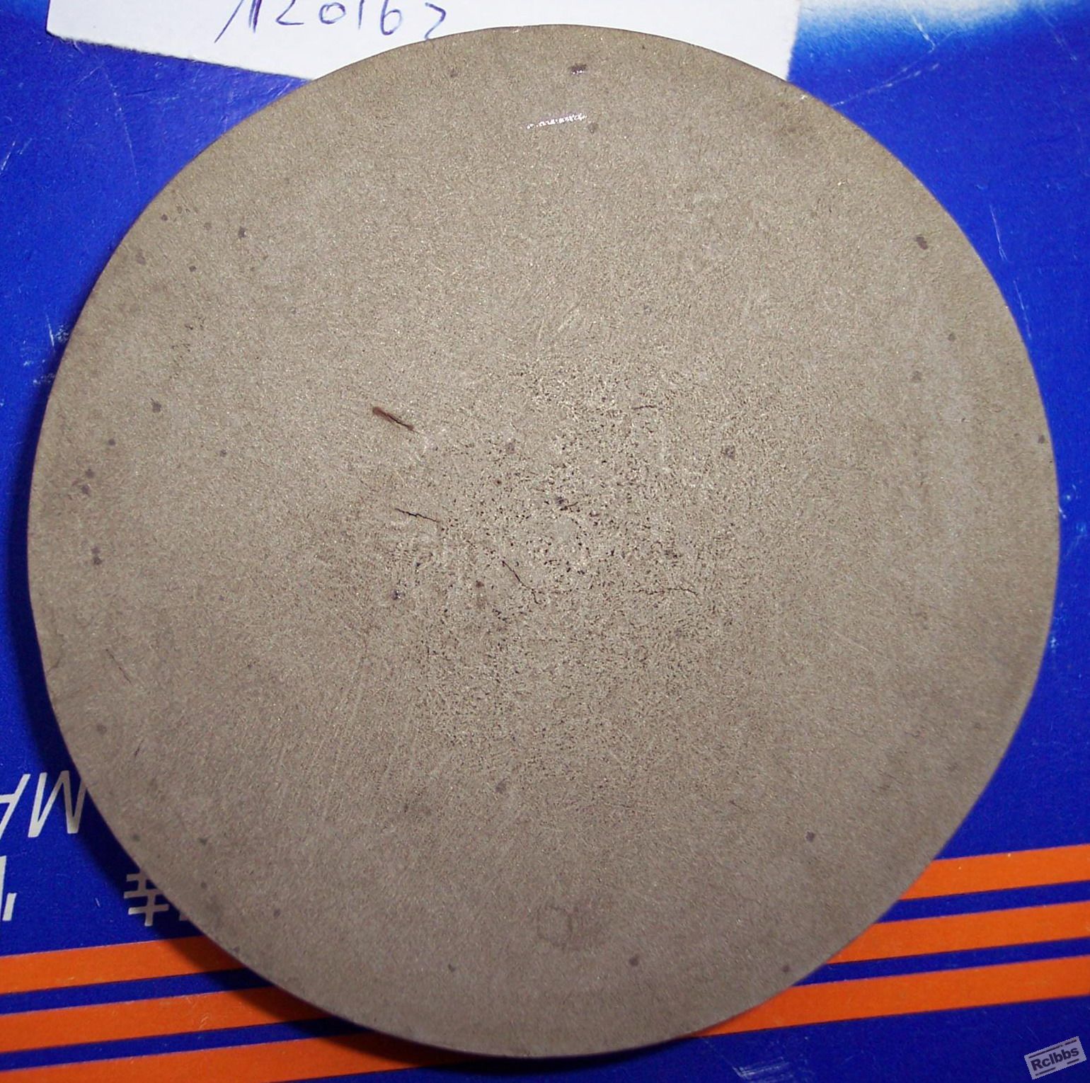

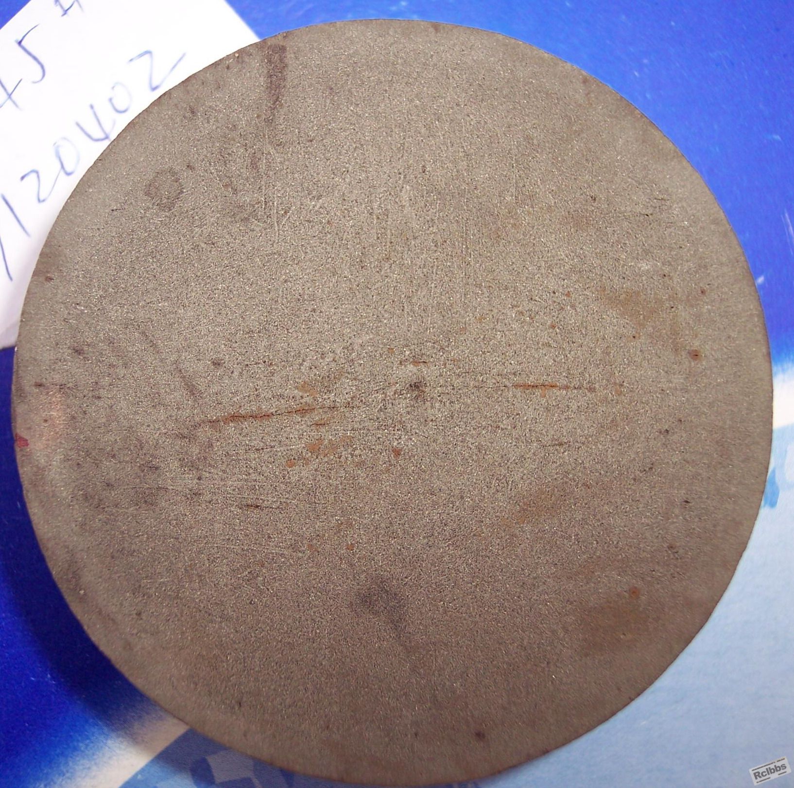

附件中是我在对钢材作入厂检验时发现的——低倍裂纹照片。
不知到底是什么原因导致钢材出现“低倍试片上存在裂纹”!如果这种材料直接使用会出现什么后果?
[ 本帖最后由 qinqiang268 于 2009-5-18 11:36 编辑 ]
40Cr钢
40Cr钢

钢材低倍试片上有裂纹——形成原因是什么?
钢材低倍试片上的裂纹——形成原因到底是什么?为什么经常出现?
发表于 2009-5-18 12:04:46 | 显示全部楼层
可能是脱气不良而产生的白点
发表于 2009-5-18 13:16:51 | 显示全部楼层
中心疏松!
发表于 2009-5-18 17:01:17 | 显示全部楼层
是钢材的内裂,钢锭在结晶时,内外温差较大,产生的内部裂纹,一般在圆钢中心部位,有贯穿性。对工件的整体有破坏性。属于否决性缺陷。
[ 本帖最后由 renbenfg 于 2009-5-19 17:48 编辑 ]
发表于 2009-5-18 17:08:12 | 显示全部楼层
不是白点,应该是中间裂纹.是轧制前就存在的缺陷
如果是穿管用是不行的.如果还要继续锻压还是可以考虑的.

发表于 2009-5-18 17:17:03 | 显示全部楼层
整个横截面上都有裂纹,中心尤为严重,可能与凝固收缩有关。
这样的材料应该报废,即使锻件也不宜用。
发表于 2009-5-18 19:42:34 | 显示全部楼层
我们这样也有
只能报废处理
危害很大的
签到天数: 941 天
发表于 2009-5-18 20:00:40 | 显示全部楼层
连铸坯因气体含量高、浇注温度过高而产生的严重的中心裂纹、中间裂纹,经轧制无法焊合而遗留,危害极大。

 楼主| 发表于 2009-5-19 10:17:36 | 显示全部楼层
钢厂人员认为这种“低倍裂纹”为“偏析线”,大家是否听说过?
钢厂质量人员来观看后认为——这种“低倍试片上的裂纹”不叫“裂纹”,而叫“偏析线”!
不知大家是否听说过“偏析线”!
在GB/T1979标准中没有低倍缺陷中叫“偏析线”的说法!

发表于 2009-5-19 11:39:01 | 显示全部楼层
我们前段时间也出过类似这种缺陷,钢厂也跟我们解释说是偏析,但是问是什么偏析,钢厂又解释不出来。很晕!
请参考帖子http://www.rclbbs.com/viewthread.php?tid=23984&highlight=
[ 本帖最后由 liyi911 于 2009-5-19 11:40 编辑 ]

 楼主| 发表于 2009-5-19 12:02:00 | 显示全部楼层
非常感谢提供连接的贴子。
钢厂都很牛,也不讲理!
我们作出低倍裂纹了,但钢厂人员不承认,还要求进行复检。

发表于 2009-5-19 12:03:53 | 显示全部楼层
用渗透检查一下是不是开口性缺陷就行了。如果有显示,那不用问就是裂纹了。如果没有,那就有可能是偏析线,那也不叫偏析线,在连铸坏中有一种缺陷叫鬼线。

 楼主| 发表于 2009-5-19 13:04:59 | 显示全部楼层
"鬼线”——没听说过!
应该是连铸坯上的缺陷,肉眼都能看到。但钢厂经常“诡辩”——简称“鬼线”吧。

发表于 2009-5-19 13:16:19 | 显示全部楼层
回复 14# qinqiang268 的帖子
这个不腐蚀肉眼能看到吗?根据钢厂的解释,不腐蚀是不会看到的,不腐蚀的话探伤都看不到——钢厂说的哈

 楼主| 发表于 2009-5-19 15:58:20 | 显示全部楼层
的确!一般都必须酸腐蚀后才能看到裂纹,但也有的裂纹在锯切后都能看到。

发表于 2009-5-20 08:39:44 | 显示全部楼层
回复 1# qinqiang268 的帖子
楼主所说的主题,我在做低倍的时候也遇见过,我们把这里类似白点的“裂纹”定义为发纹,这种缺陷源自于冶金过程中,属于很严重的冶金缺陷,后续加工问题很大,尤其在锻造的时候造成工件在心部开裂,根本无法使用。给公司造成很大的损失。我们只要遇见这样的情况直接退货,和厂家就没有商量的余地。至于你说,厂家认为是“偏析线”,纯粹是无稽之谈。建议直接退货吧,厂家不同意就不给钱,哈哈。
发表于 2009-5-20 09:43:48 | 显示全部楼层
我们称其为内部气泡,标准图谱中有。
