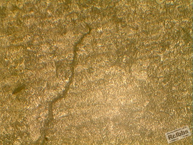

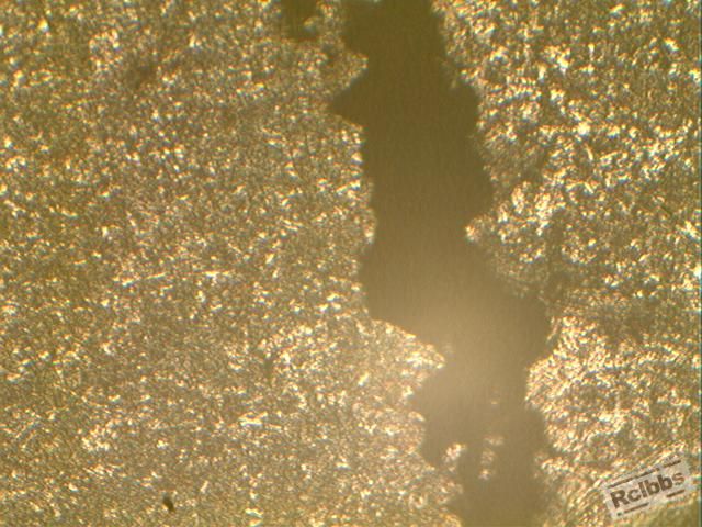

此材料为37Mn5调质热处理之后发现淬火裂纹,基体组织为回火索氏体+少量铁素体,组织并呈带状倾向分布极有可能回火保时间过短.请问该裂纹是什么引起的?

肖工再他细看一下,是否和我们上次情况一样,我们上次看了裂纹两裂有大量的硫化物夹杂。淡灰色的,较明显。
发表于 2009-5-19 19:58:36 | 显示全部楼层
建议在冷却方面查查原因。
签到天数: 943 天
发表于 2009-5-19 20:41:15 | 显示全部楼层
淬火裂纹,一般是冷速过快而产生。
发表于 2009-5-23 08:57:25 | 显示全部楼层
不知道你用37Mn5做什么钢级的接箍料。如果是J55、k55的话正火就可以了,如果是N80-1、N80-Q的话那水淬开裂应该会经常发生没有办法避免的,除非你用油淬。
发表于 2009-5-25 12:37:54 | 显示全部楼层
目前37Mn5一般采用水淬+回火,但是对水淬设备要较高要求,在钢管旋转、内喷外淋的淬火工艺下,37Mn5基本不会产生淬火裂纹,已是成熟工艺,至于调质成什么钢级那只是工艺参数的调整问题,N80钢级是没有什么问题的。淬火裂纹估计与冷却不均匀有关。另外楼主可以检查一下热处理前钢管金相组织是否正常。
