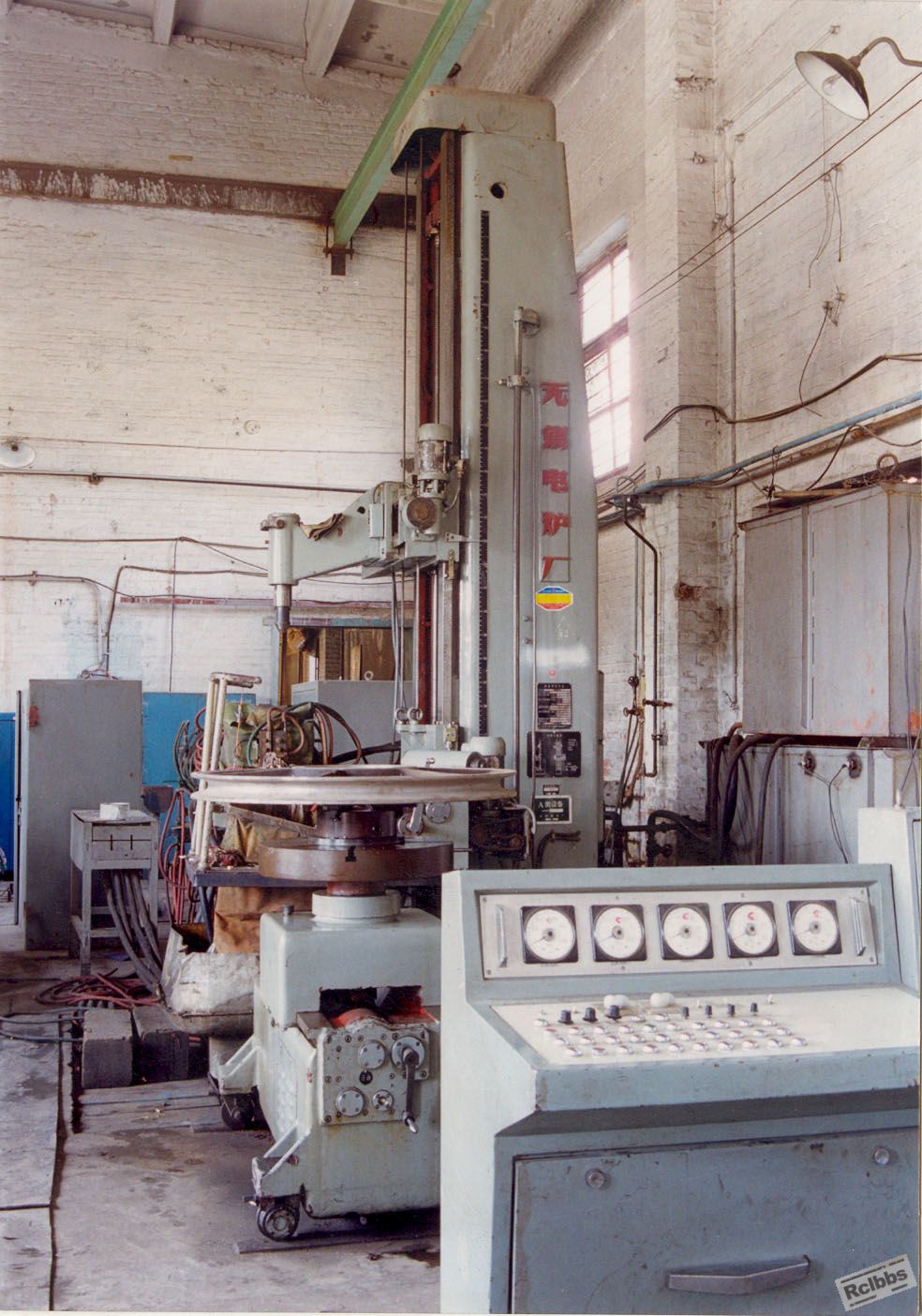

先讲一下我的情况。从电源到变压器之间我用的是240平方的线(介绍可以通过的电流500A),200kw的功率,电流200A以下电压750V.长度5m.这样已干了15年了.无锡电炉厂的机床,湘潭电机厂的变压器.。后来我们又做了一个卧式专用机床,离得远,电源到变压器之间用了10m线,工作正常。条件:内孔淬火,加导磁体,感应器柄长0.8m,直径16的铜管壁厚约2.2。次级的电流究竟是多大?不加长直连。

 楼主| 发表于 2009-6-12 19:29:30 | 显示全部楼层
中频淬火机床
