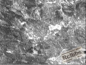

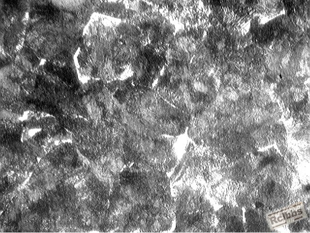

有一批弹簧钢60Si2Mn热轧钢板,空冷,看其组织是珠光体和网状铁素体,这和正火态
很像,那热轧是不是和正火很像?
但是正火态的弹簧钢的韧性应该很好,可这批钢的韧性极差AKU=8-9J,看别人的同种钢
处理方式一样应该是AKU=22-25J,请问是不是这种钢的组织有问题,听说有网状铁素体
的话会造成韧性的降低。或者他的片状珠光体过于粗大的缘故?
400倍下,这次拍的不是很清楚
400倍下,这次拍的不是很清楚

发表于 2009-5-19 16:36:12 | 显示全部楼层
你的弹簧钢基体组织太粗大了!重新正火处理。
签到天数: 46 天
发表于 2009-5-19 16:37:53 | 显示全部楼层
珠光体的冲击韧性本来就比较差
发表于 2009-5-19 16:42:42 | 显示全部楼层
基体组织粗大,且有网状铁素体。请重新正火。
发表于 2009-5-20 11:54:04 | 显示全部楼层
不是正火组织,组织物均匀度很差,有大块铁素体及网状。而且有屈氏体。
