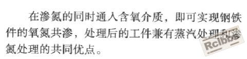

何谓氧氮处理啊?
请各位指点,谢谢!

 楼主| 发表于 2009-5-21 20:26:53 | 显示全部楼层
那含氧介质一般指的是哪些啊?
谢谢!
签到天数: 1273 天
发表于 2009-5-21 21:52:40 | 显示全部楼层
水蒸气、空气。我觉得用空气方便。
签到天数: 355 天
发表于 2009-5-21 22:20:14 | 显示全部楼层
也有用氨气加氧气或单用25%-30%氨水的。
