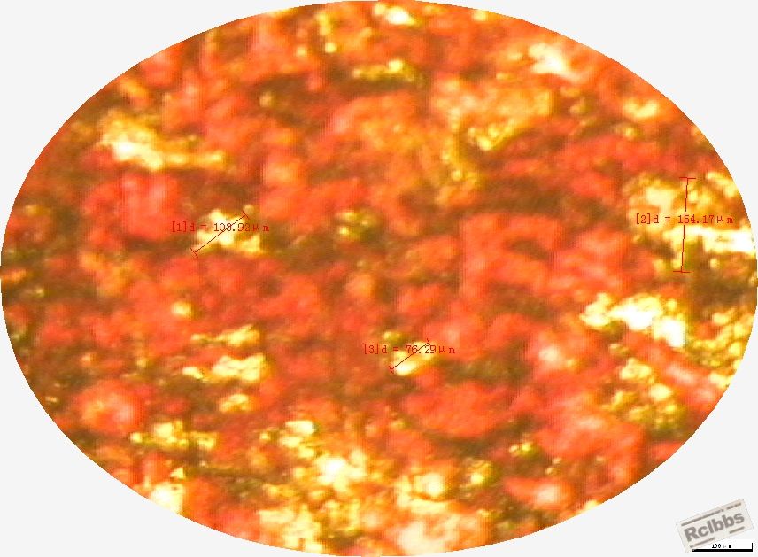

论坛里有没有做铜合金的?大家可以一起讨论~
ZrCrCu
ZrCrCu
发表于 2009-5-20 10:59:39 | 显示全部楼层
这图片做的跟熔融状态的相片一样
发表于 2009-5-20 19:52:33 | 显示全部楼层
没做过,是用什么腐蚀的呢?
 楼主| 发表于 2009-5-21 10:01:31 | 显示全部楼层
回复 2# 米兰妖刀 的帖子
熔融后时效处理后的
 楼主| 发表于 2009-5-21 10:12:46 | 显示全部楼层
回复 3# zhuzhiyang 的帖子
10g三氯化铁+8ml盐酸+50ml酒精+50ml水
发表于 2009-9-1 18:43:26 | 显示全部楼层
呵呵,够糊的,还以为是衍射斑点的标定
发表于 2011-12-29 19:47:04 | 显示全部楼层
够模糊的,是不是吹干的时候用热风吹,导致氧化了
