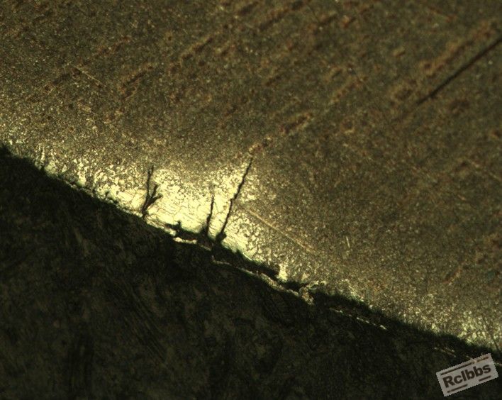

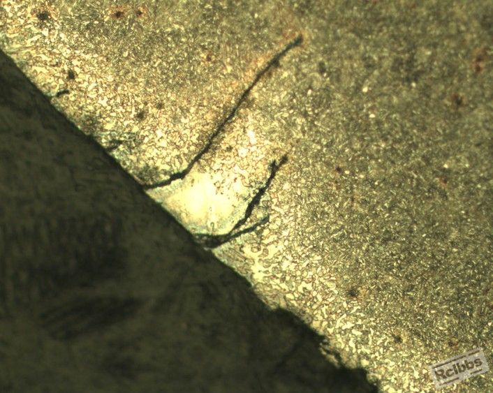

各位老大,帮忙看看这裂纹是哪里来的?
热处理工艺:910度淬火,450度回火,水基淬火液。
材料为弹簧钢,热轧的,牌号是德国牌号,类似国内的60si2Mn。
分析分析原因啊,谢谢

这个材料这个淬火温度是不是有点高?

根据您的图片来看应该是材料缺陷。

是那种弹簧钢材料?淬火温度是高了。
不知工件的形状如何?

关键是裂纹来源?
弹簧钢是德国牌号,类似国内的60Si2Mn

裂纹来源之一:淬火温度高,用水基淬火液(特别是形状复杂,有应力集中部位,且冷却时间控制不当)。

附件2最左边那个裂纹,附件3最右边那个裂纹?材料原因?
附件3左边长裂纹脱碳还是?

老师可以说说何以一看就是材料裂纹吗?是因为裂纹两侧与表面都脱碳吗?

这是原料裂纹,与淬火加热无关。

如果是原材料裂纹应该会有脱碳的啊

裂纹为穿晶裂纹,没见有脱碳,我认为是淬火裂纹。

应该是淬火开裂!表面脱碳是该处强度下降就容易开裂。

工件的边角,为组织应力和热应力的集中部位。况且加热温度超过工艺标准。就其裂纹形状而言,穿晶裂纹刚劲挺直,裂纹无脱碳,属淬火裂纹特征。一家之谈,个人见解,不足为凭,如有错误欢迎指正!

看不太清,倍数有点低,裂纹附近似乎已脱碳,应在热处理前就开裂了吧?
