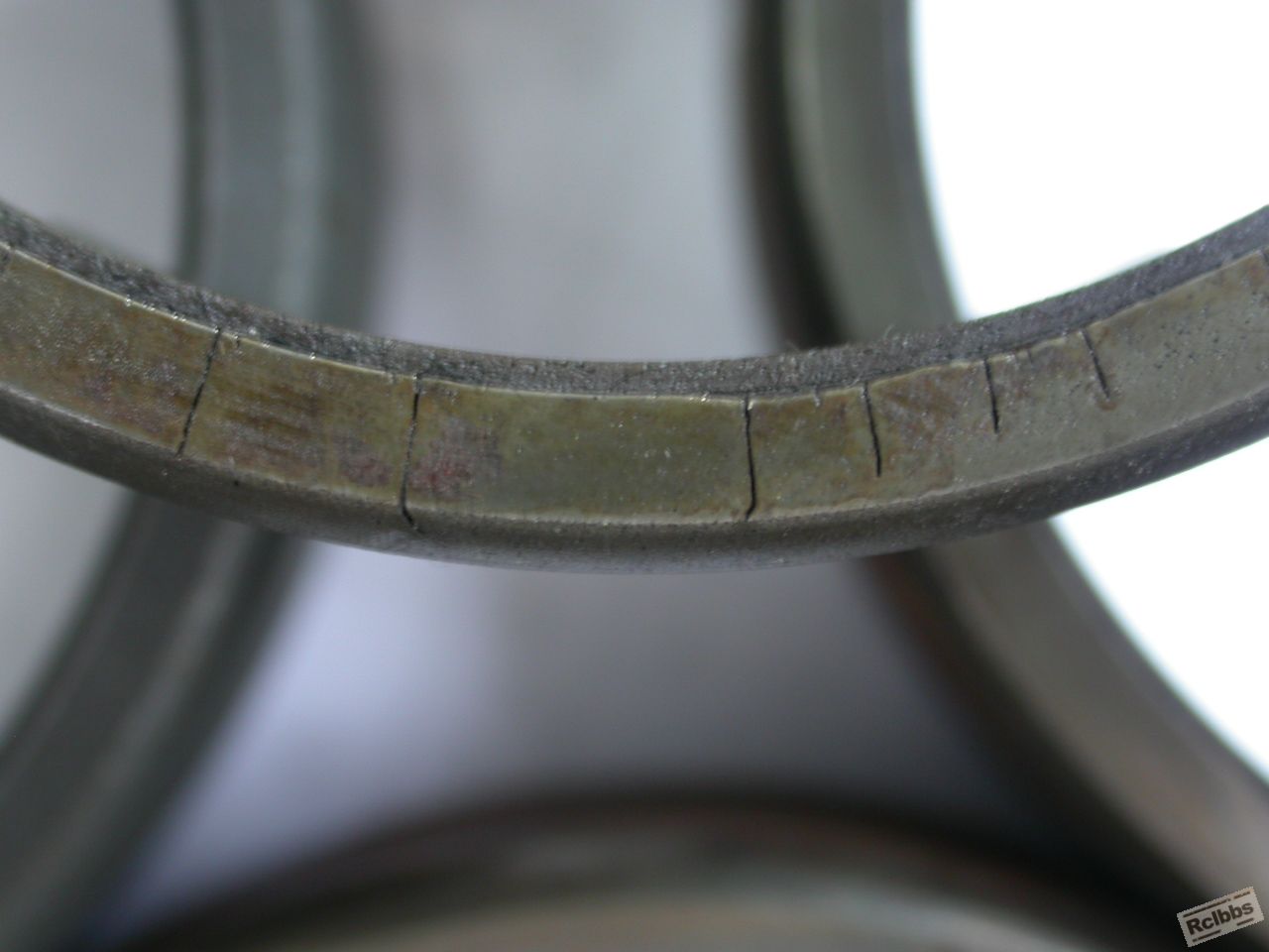

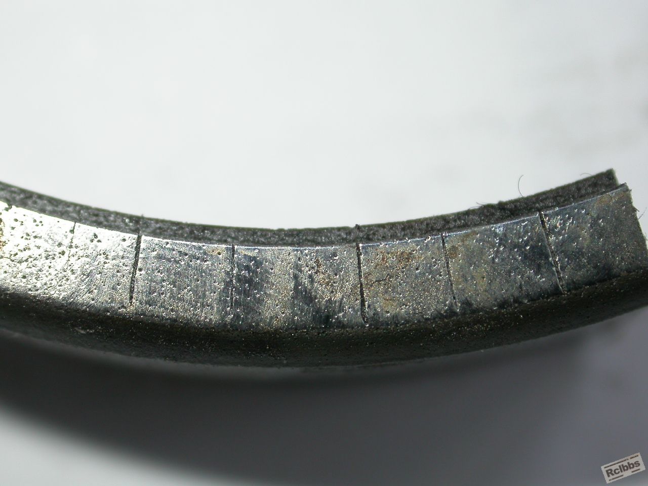

rt.

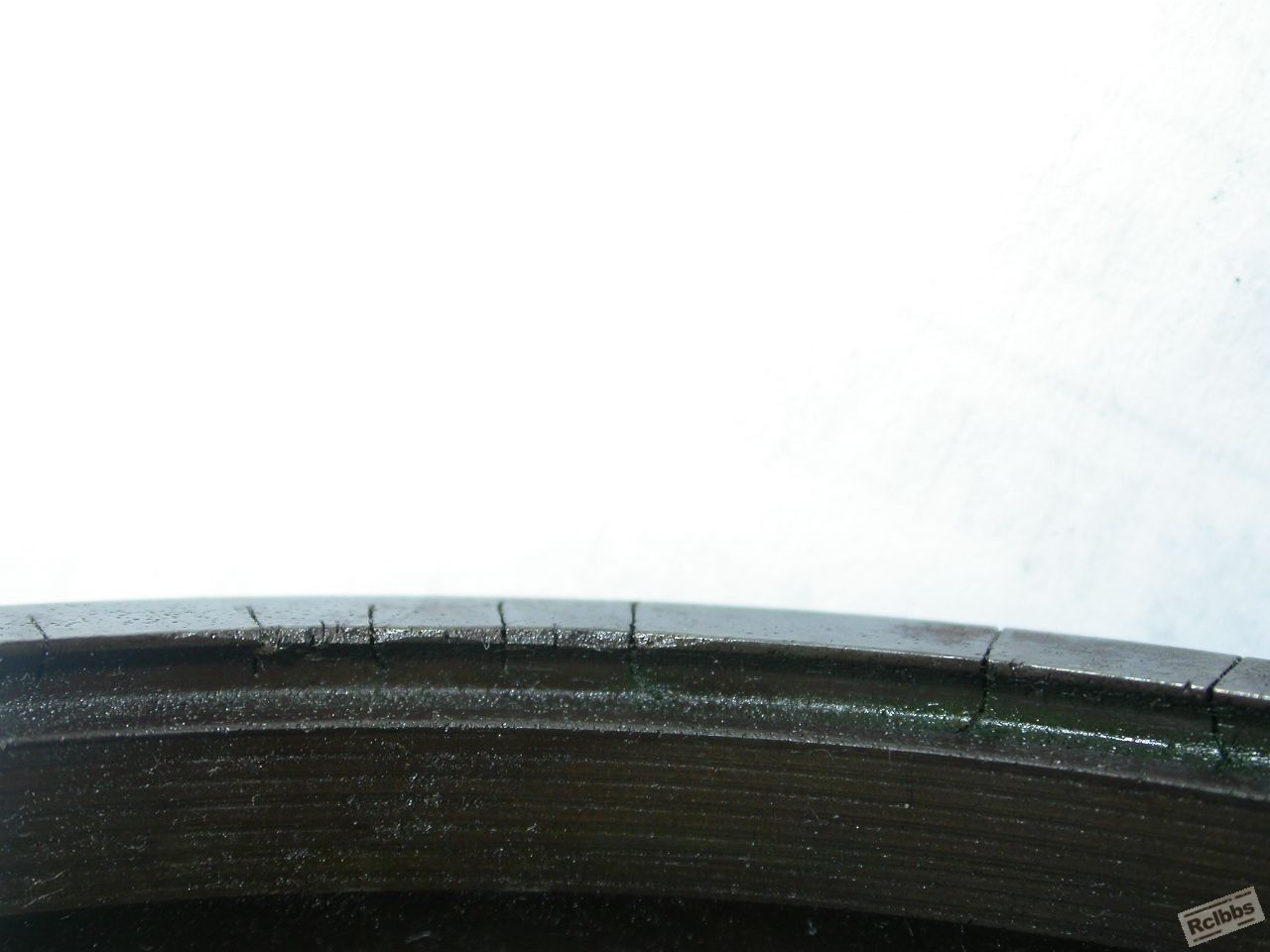

图片中样品是热酸洗后的情况!
热酸洗前端面也是有裂痕,宽度也是整个端面,但是很浅。
个人认为这个很简单就是磨出来的裂纹,但是做事情要抓证据,防纰漏是吧?
所以在热处理之前端面就已经有问题的可能还是有的,
各位大人、达人、热心人、专家都给看看,分析分析。

发表于 2009-5-20 18:00:19 | 显示全部楼层
应该是磨削裂纹。还有点你不应该用酸来侵蚀这个裂纹,作为失效工件,一般来讲,我们要对其显微组织进行分析时,原始失效的部位不应该被腐蚀性的介质侵蚀的。这点要特别注意。

发表于 2009-5-20 18:03:56 | 显示全部楼层
我认为热处理前不可能有这样的裂纹。

淬火温度是多少啊?
发表于 2009-5-20 19:48:54 | 显示全部楼层
我看也不太像是淬裂的
发表于 2009-5-20 20:03:39 | 显示全部楼层
磨出来的裂纹也不可能那么直啊,像是故意加工出来的
发表于 2009-5-21 08:49:40 | 显示全部楼层
明显的磨削裂纹
明显的磨削裂纹,不过可以鉴定一下是否是锻造裂纹。
发表于 2009-5-21 09:22:50 | 显示全部楼层
磨削裂纹,是端面磨床加工时压力过大,冷却不良产生的,同时伴有严重的磨削烧伤。

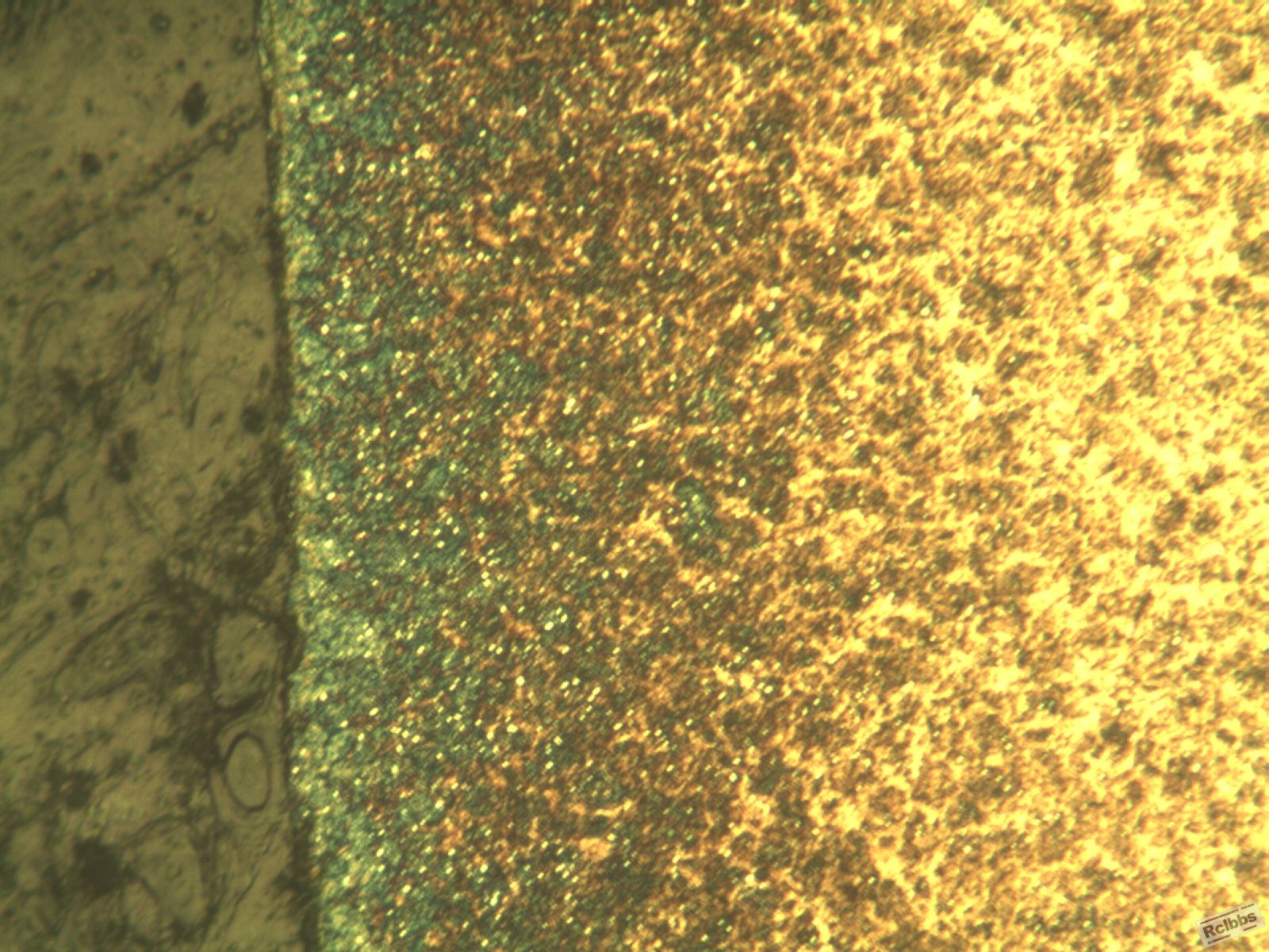

是磨削的问题,请问楼上的专家,那幅金相照片,边缘颜色发暗,是因为磨削造成的么?谢谢
发表于 2009-5-21 12:15:08 | 显示全部楼层
你说的是那张金相组织照片吗?不是,烧伤层也磨掉了,那是裂纹两边的一侧,酸蚀后边缘积酸的结果。
签到天数: 1208 天
发表于 2009-5-21 14:09:47 | 显示全部楼层
1.金相照片中看不出烧伤组织
2.裂纹处取样看看裂纹的形态,特别是裂纹的尾部.
