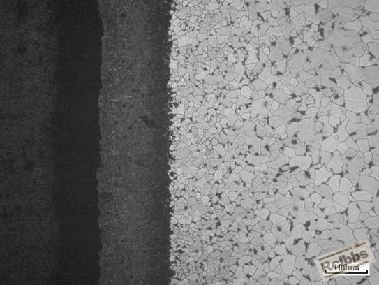

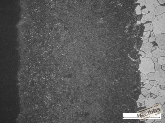

发表于 2009-6-10 10:10:13 | 显示全部楼层
本帖讨论的问题颇有兴味
   自主开发一个新产品,企业需要有相当雄厚的综合实力,甚至要走好多曲折的道路方可推向市场,关键的地方用申请专利或者专用技术秘密进行保护。
   人家有了,要跟上去,往往也需要折腾一番才有可能决问题。
   市场经济就是根据社会需求的变化,拼技术、抢时间的战场。
   楼主提出的问题,耳有所闻。要解决您的问题,应当首先搜集一下同类产品的样件,进行解剖和测试,摸清设计特点和技术要求,然后破解其中技术要点,材料和热处理是其中重要的一环。请连接下面的帖子:
http://www.rclbbs.com/viewthread.php?tid=32374&extra=page%3D5。
  有可能从中受到某种启示,看出点什么。
   顺便传送两张图片。显微硬度测试情况如下 (HV0.1):
    表面 792,0.05mm  910,0.10mm  697,0.15mm  605,0.20mm 128。
    然而,同时也要提醒您,避免因此而被误导,妨碍您更为接近解决问题的其它思路,因为我不敢说您想要的东西就是那回事。
[ 本帖最后由 一张餐巾纸 于 2009-6-10 10:45 编辑 ]
所以因为 + 10 感谢上传!
