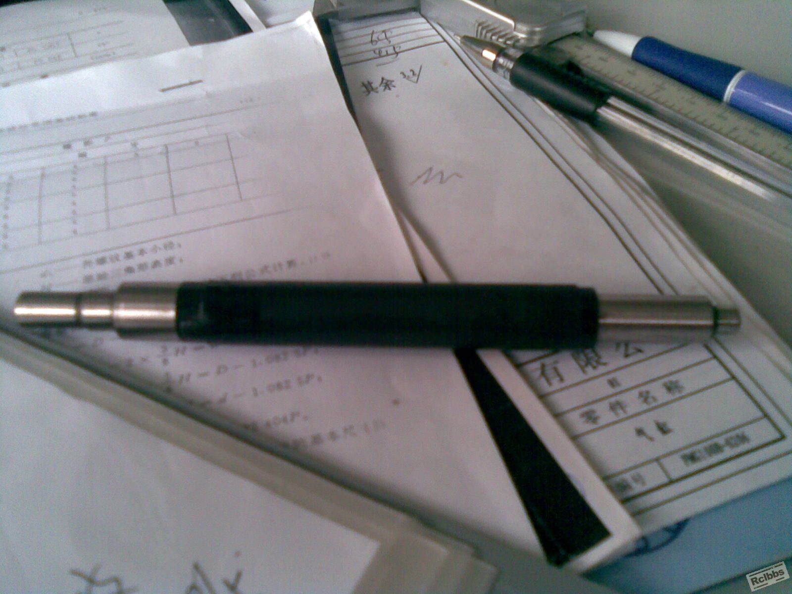

马达轴
马达轴
长轴 零件热处理后 校直时  架表位置怎样选择比较合理
          总是 架表位置的跳动控制好了  其它 位置跳动就不行了
            郁闷

发表于 2009-5-20 23:04:08 | 显示全部楼层
回复 1# abc121345 的帖子
那就多架几个表吧。 或者就是两端和中间各放一个。

发表于 2009-5-21 06:44:10 | 显示全部楼层
控制关键尺寸
就你的零件而言,中间黑皮部分应该是非加工面,尺寸应该控制不严格的,是吗?如此,就可以重点控制加工后的台阶位跳动,其余尽量校直而不苛求。
发表于 2009-5-21 11:07:42 | 显示全部楼层
两个偏摆仪相隔一定距离,工件悬空,百分表就可以任意摆放。
发表于 2009-5-21 11:13:35 | 显示全部楼层
我们长3米的细长轴都是采用刚才的方法进行打表校直的,如果没有偏摆仪就用两块V型鉄架在轴的两端,道理是一样的。
 楼主| 发表于 2009-5-22 20:52:26 | 显示全部楼层
我们  公司哪家 外协户 只能架两个表
    各档外圆跳动得 控制在0.05    以内

发表于 2009-7-7 21:07:38 | 显示全部楼层
什么材料?热处理要求怎样?
有些问题要和机加一起解决,比如留余量精加工。
发表于 2009-7-8 00:14:12 | 显示全部楼层
多架几块表是应该的。实际操作中,要注意零件变形的走向和趋势,判断出零件的实际形状,找出变形的主要矛盾所在,而不应当机械的看表。
除此之外,还要提高自身的技术水平。不能只依赖表,两只肉眼也很管用。
发表于 2009-7-9 20:37:26 | 显示全部楼层
多架表或者就多打几次表,看清楚总体变形的走向,这样才能保证整体是直的,只盯一个地方校直可不行

发表于 2009-8-4 14:18:34 | 显示全部楼层
表是可以多架的,认清工件的弯曲情况,在校直。
    还有工人的能力也要考虑进去。
