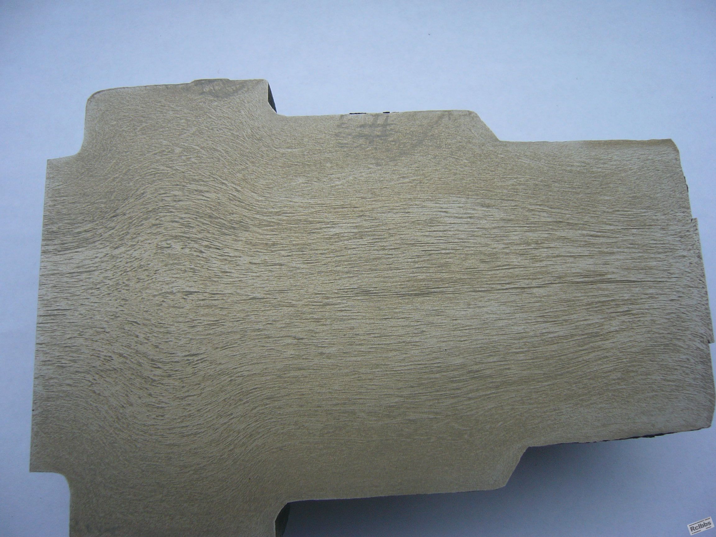

第一次进行流线检测,大家认为如何?(材料8620RH)

请问楼主:用什么溶液腐蚀的?

请冲楼主,用得是什么腐蚀液,操作过程如何,能否赐教?
 楼主| 发表于 2009-5-21 08:21:06 | 显示全部楼层
我们是用50%的盐酸水溶液在75℃左右加热10分钟,流动水冲洗即可。第一次做没经验,我认为时间还可以稍长些。

流线洗的不错,清晰可见。但工件流线分布不好。如果是锻造好的工件,其流线与外形相仿。
发表于 2009-5-21 10:19:57 | 显示全部楼层
流线分布基本合理,只是头部台阶处变形量好象不大
发表于 2009-5-21 10:34:19 | 显示全部楼层
从流线看,变形工艺有待改进

不错,这个件变形量不大,也只能这样

有个问题,做碳素钢(35#)的流线时,经过球化退火的材料经热酸蚀后流线不明显,未经球化退火的材料流线清楚些.不知道是什么原因.

流线腐蚀液也可以用苦味酸水溶液以及硝酸究竟都可以腐蚀的

11# 交流为主
球化退火已经改变了锻造的流线组织
简单说球化组织是各向同性的,而锻造形成的流线(纤维组织)是由方向性的

流线清析.时间长了容易生锈,请问用什么中和的??

哦流线基本是不错的,变形不大,对材料后面的工作有了一定的鉴别
发表于 2009-12-18 21:41:21 | 显示全部楼层
应该是做低倍了,流线应该是锻造流线。呵呵
