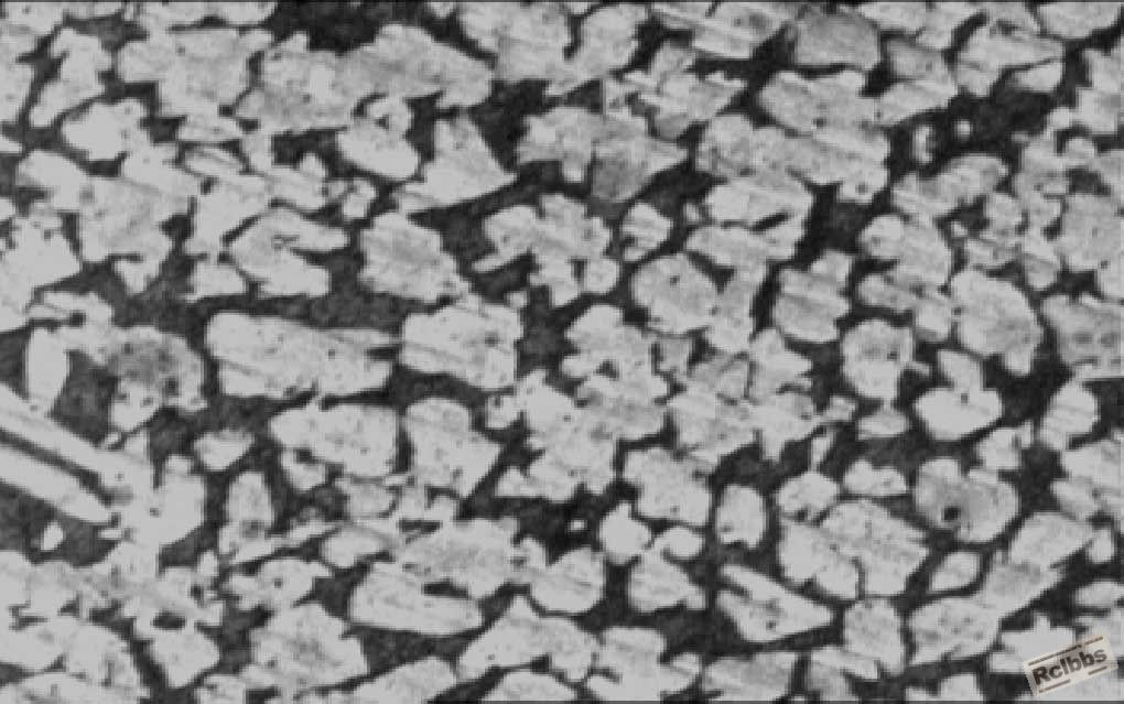

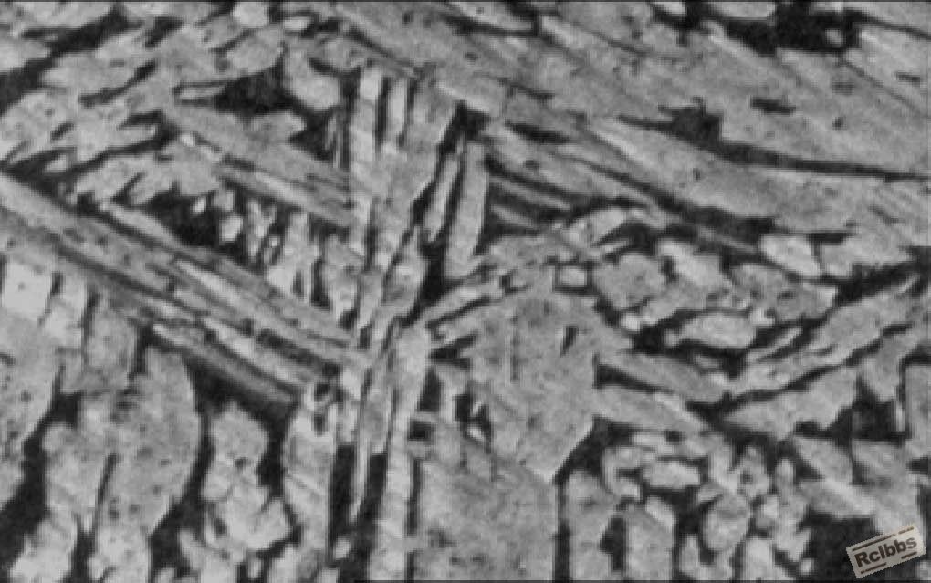

这两天在做黄铜H60的金相,样品( 大气熔炼后,挤压成直径16的棒材,再拉到15,取横截面做观察)是拉伸后退火的,450/5h,发觉晶粒很不均匀,存在类似柱状晶(个人下为),下面两个图是同一样品上不同位置的100倍,主要是下面图的,但存在上面图的,我就觉得5小时退火不白退火了吗?什么原因呢?(如果腐蚀没有问题的话)

发表于 2009-5-21 11:51:02 | 显示全部楼层
1和2的聚集范围
是2为中心,1在边部形成环状?
还是反过来的?

 楼主| 发表于 2009-5-21 22:19:32 | 显示全部楼层
二楼的,柱状的是在某部分出现,也不是环绕,所以感觉很奇怪,等我照个40倍的上来,你们再帮分析下
发表于 2009-5-22 21:36:07 | 显示全部楼层
退火不完全。照片1是铸态组织。变形后再结晶没有进行。
