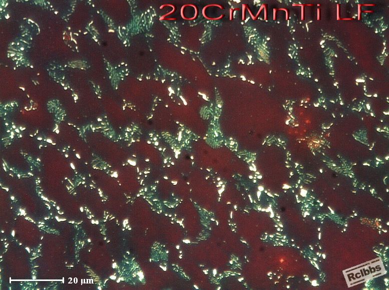

20CrMnTi退火组织,可以看到三次渗碳体

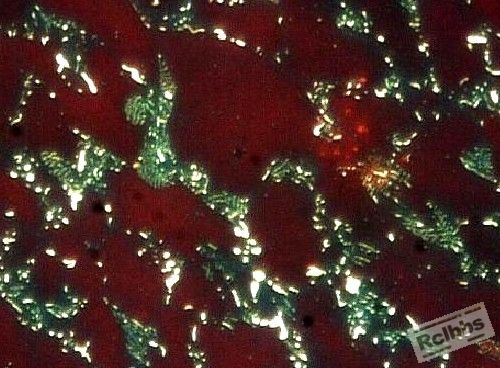

在第2张中可以看到点状的三次渗碳体,和第一张对比下

用什么腐蚀的?白色为三次渗碳体?那朱红色就应该是铁素体,绿色为珠光体了?
签到天数: 36 天
发表于 2009-5-21 05:42:09 | 显示全部楼层
楼上那位,好像应该绿色的网状为铁素体,红色基体为珠光体吧!
发表于 2009-5-21 08:20:26 | 显示全部楼层
2#说的没错....白色为三次渗碳体?那朱红色就应该是铁素体,绿色为珠光体了
发表于 2009-5-21 10:23:25 | 显示全部楼层
我很想知道怎么得到的三次渗碳体,是退火组织中都存在吗?对硬度有什么影响?多少温度退火硬度大约多少HB?

回复 1# lf_1124 的帖子
能说一下三次渗碳体的形成机理吗?一般会在那些钢种中产生?
彩色金相做的相当不错!!!用的腐蚀剂能介绍吗?

发表于 2009-5-21 21:53:15 | 显示全部楼层
请说明认定为三次渗碳体的理由。

发表于 2009-5-21 23:32:10 | 显示全部楼层
另外,三次渗碳体基本上在绿色组织上析出。

发表于 2009-5-22 06:03:30 | 显示全部楼层
20CrMnTi退火组织,能有那么多三次渗碳体?表示怀疑。

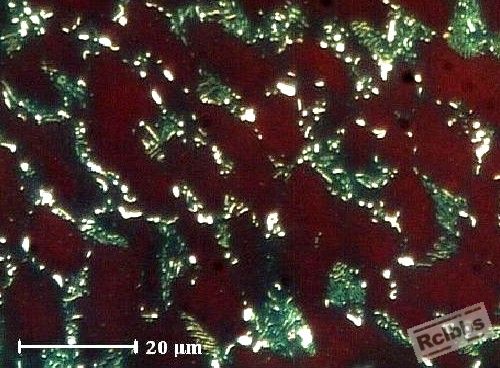

发表于 2009-5-22 20:18:36 | 显示全部楼层
把照片放大后看看绿色区的组织构成。

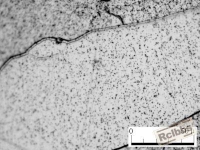

发表于 2009-5-23 07:26:53 | 显示全部楼层
你的照片不太符合三次渗碳体特征
传一张上来看看:
[ 本帖最后由 wujunfeng610 于 2009-5-23 07:35 编辑 ]

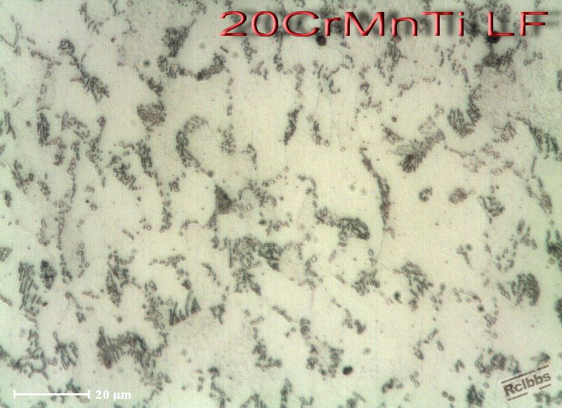

发表于 2009-5-23 16:26:58 | 显示全部楼层
楼主的照片,做得很好看,但看不懂。还是黑白的好分析一点,铁素一基体上分布着珠光体。

发表于 2009-5-23 17:39:40 | 显示全部楼层
根据图二,我认为是二次渗碳体。
 楼主| 发表于 2009-5-24 10:37:39 | 显示全部楼层
回复 16# MYG 的帖子
三次渗碳体和二次渗碳体具有相同的特征,分布于晶界;就从其碳含量来看除非是偏析严重,才可能局部二次渗碳体。
这个是三次渗碳体
发表于 2009-5-24 11:12:39 | 显示全部楼层
一次渗碳体从液相直接析出,一般是粗大的条状的。
二次渗碳体从奥氏体中析出,一般是网状的。
三次渗碳体从铁素体中析出,一般是点状或细粒状的。
他们对钢的影响主要取决于他们的大小、数量、形状、分布。
他们的形成机理于钢的化学成分、冷速、冷却介质、加热温度有关。

发表于 2009-5-24 11:25:13 | 显示全部楼层
答楼主:
20CrMnTi退火前的组织为片状珠光体+铁素体(有时会有一些粒贝),片状珠光体中渗碳体为二次。
片状珠光体退火后变成球状珠光体,球状珠光体中的颗粒状碳化物仍属二次渗碳体。
发表于 2009-5-24 17:37:02 | 显示全部楼层
回复 1# lf_1124 的帖子
1、2图对照,红色的应该是F,绿色的是粗片状株光体。
三次渗碳体有F相析出,应存在于铁素体晶界。
