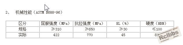

要求布氏硬度321-363HBN的零件用什么样的压头

 楼主| 发表于 2009-5-22 10:57:41 | 显示全部楼层
是HBN没错,美国原图上的
