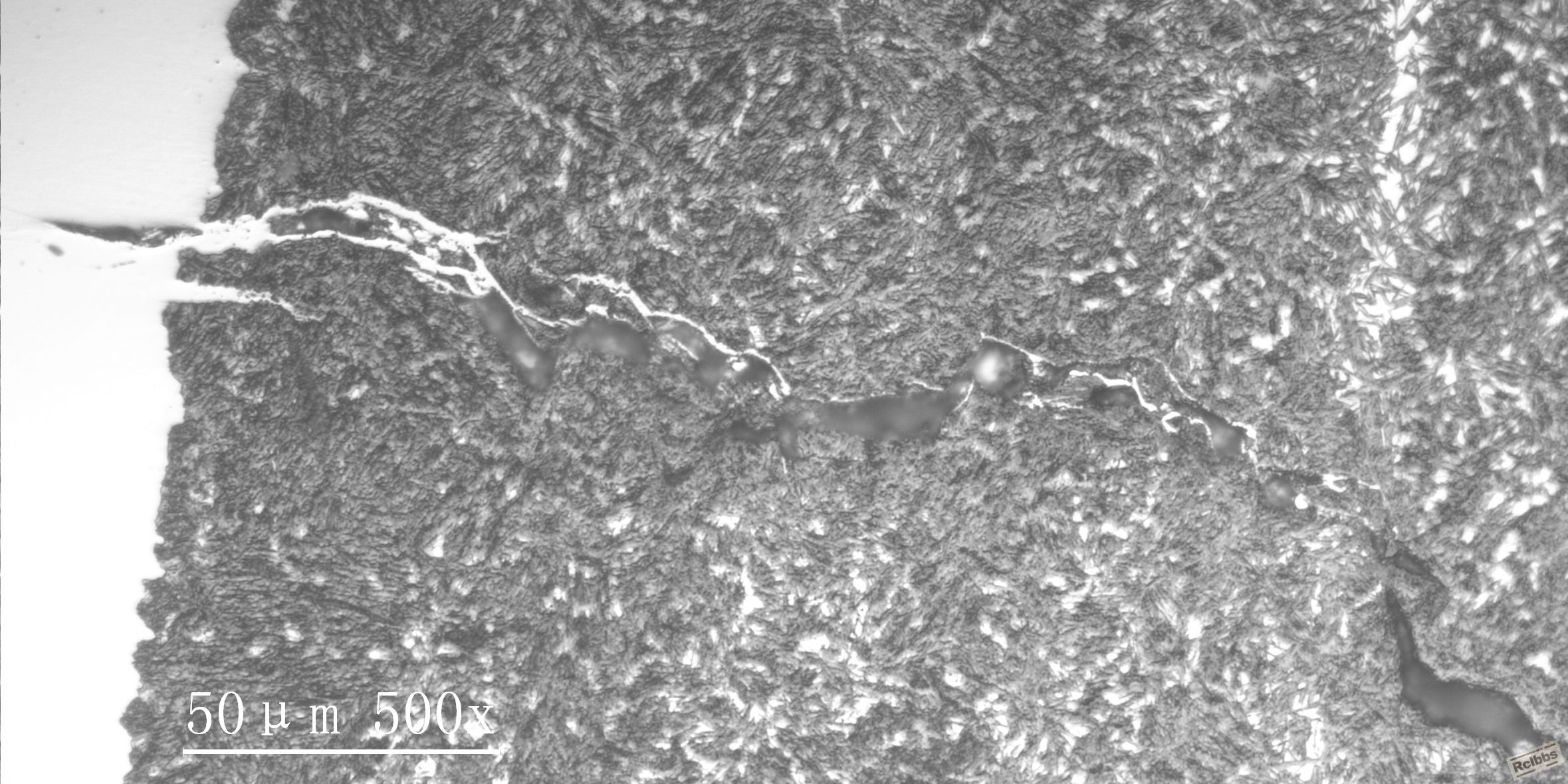

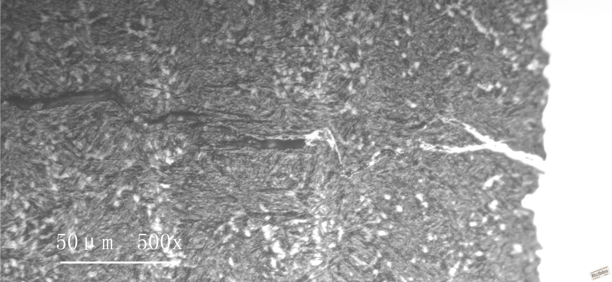

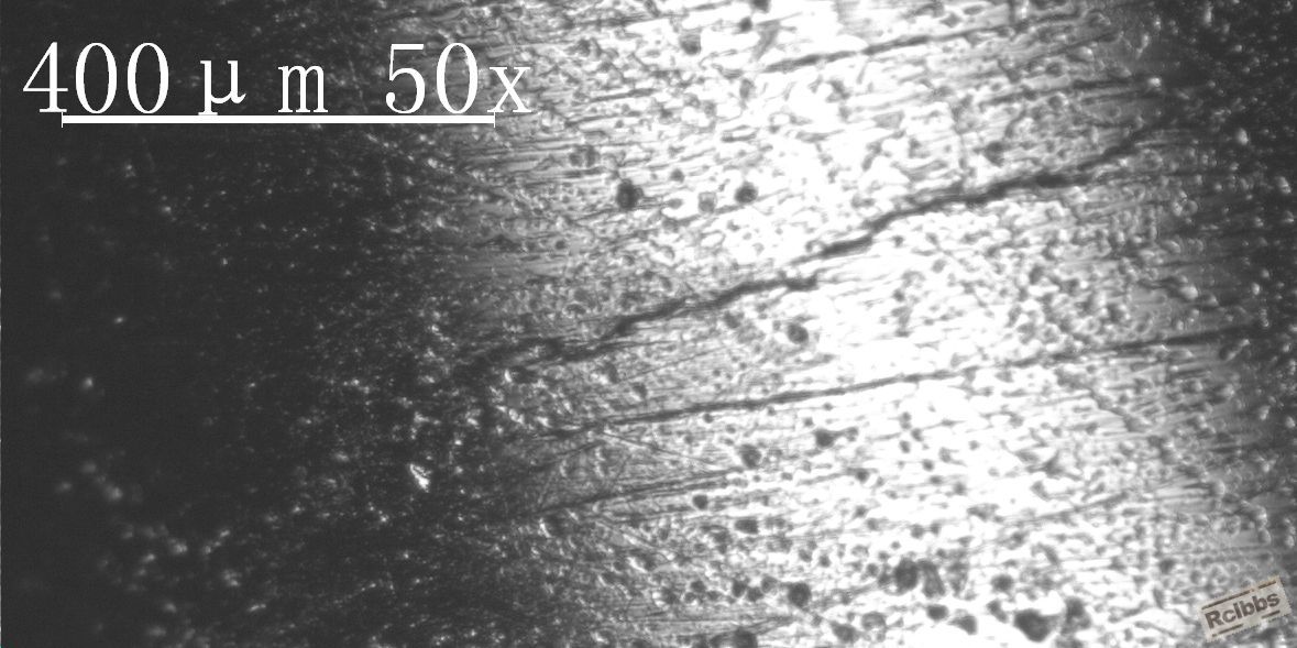

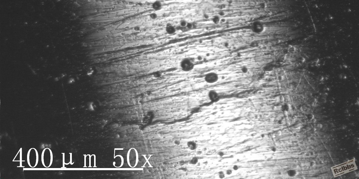

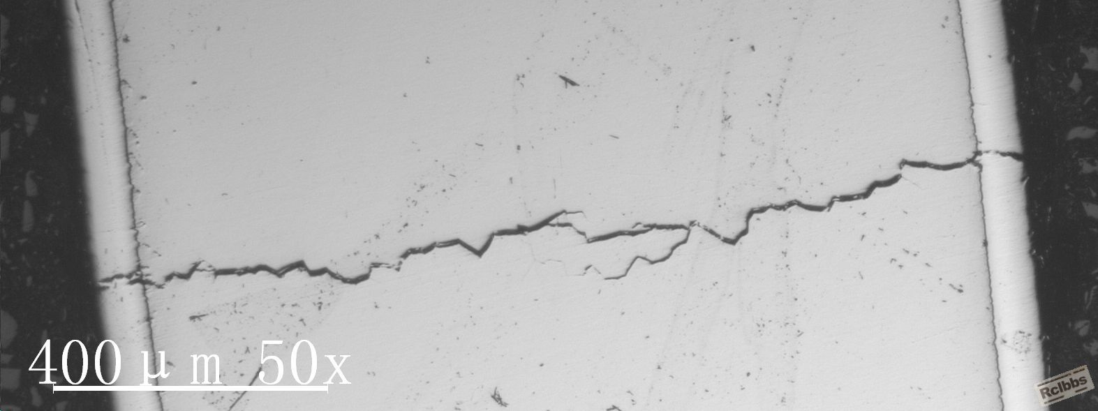

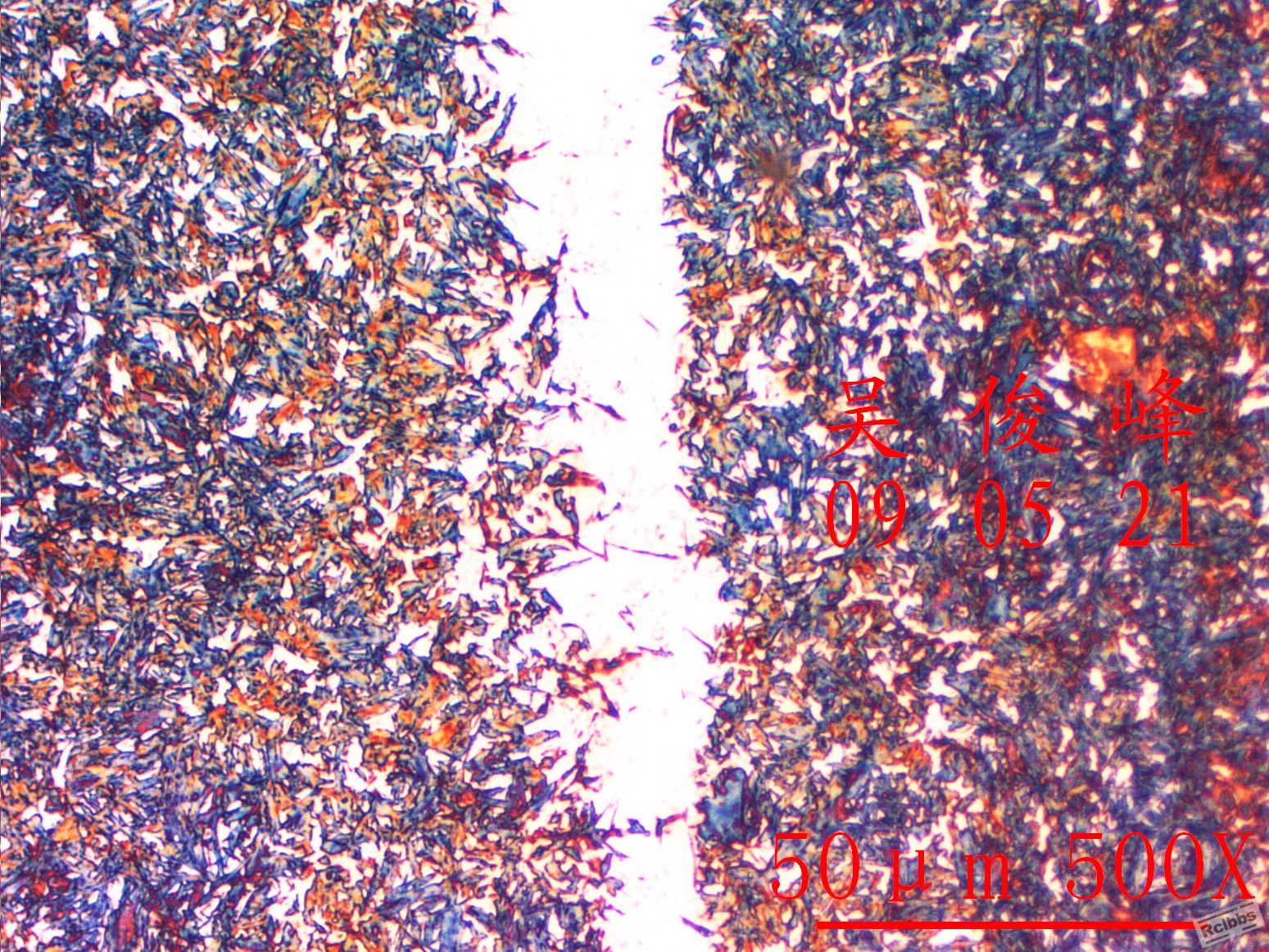

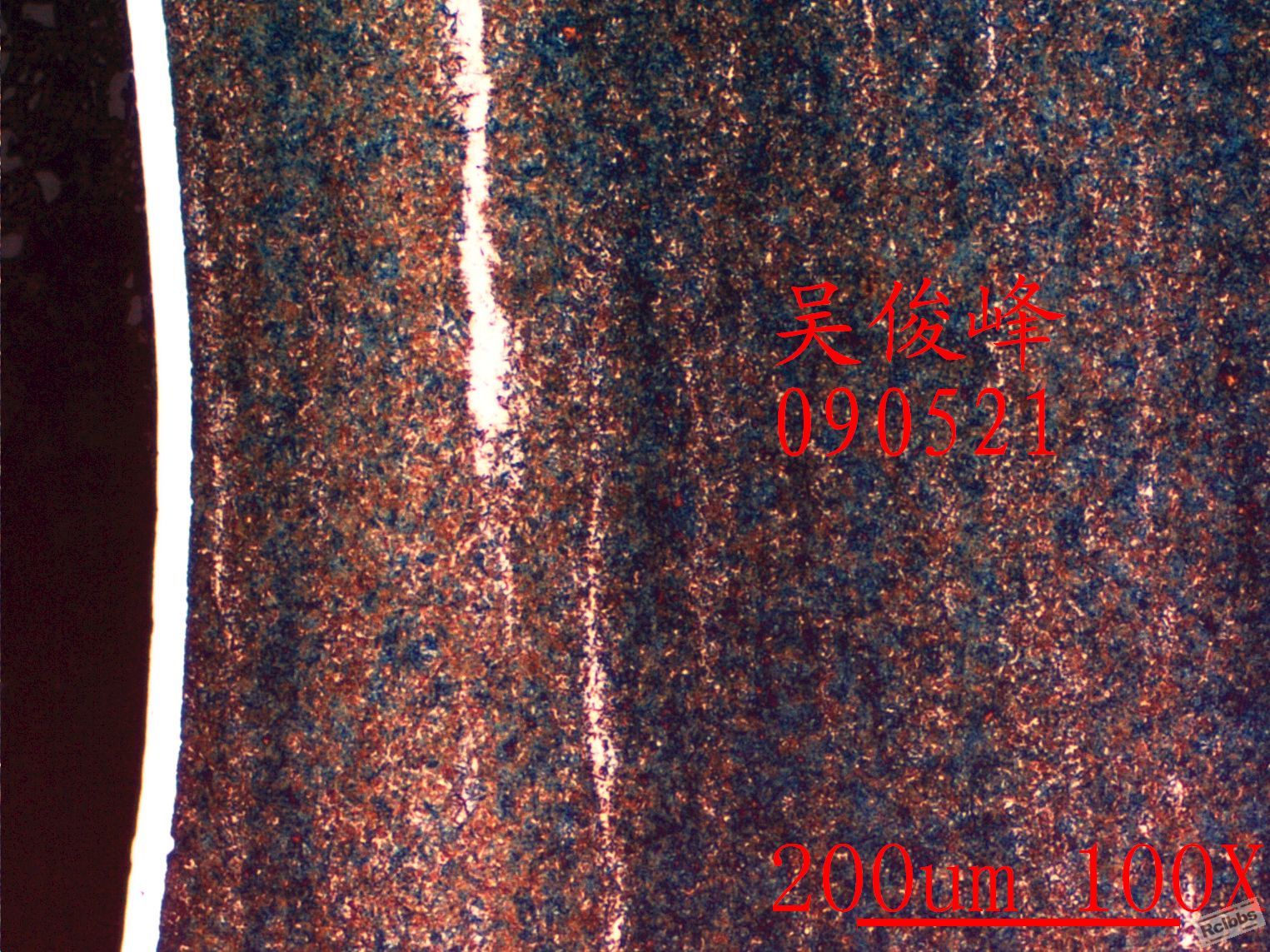

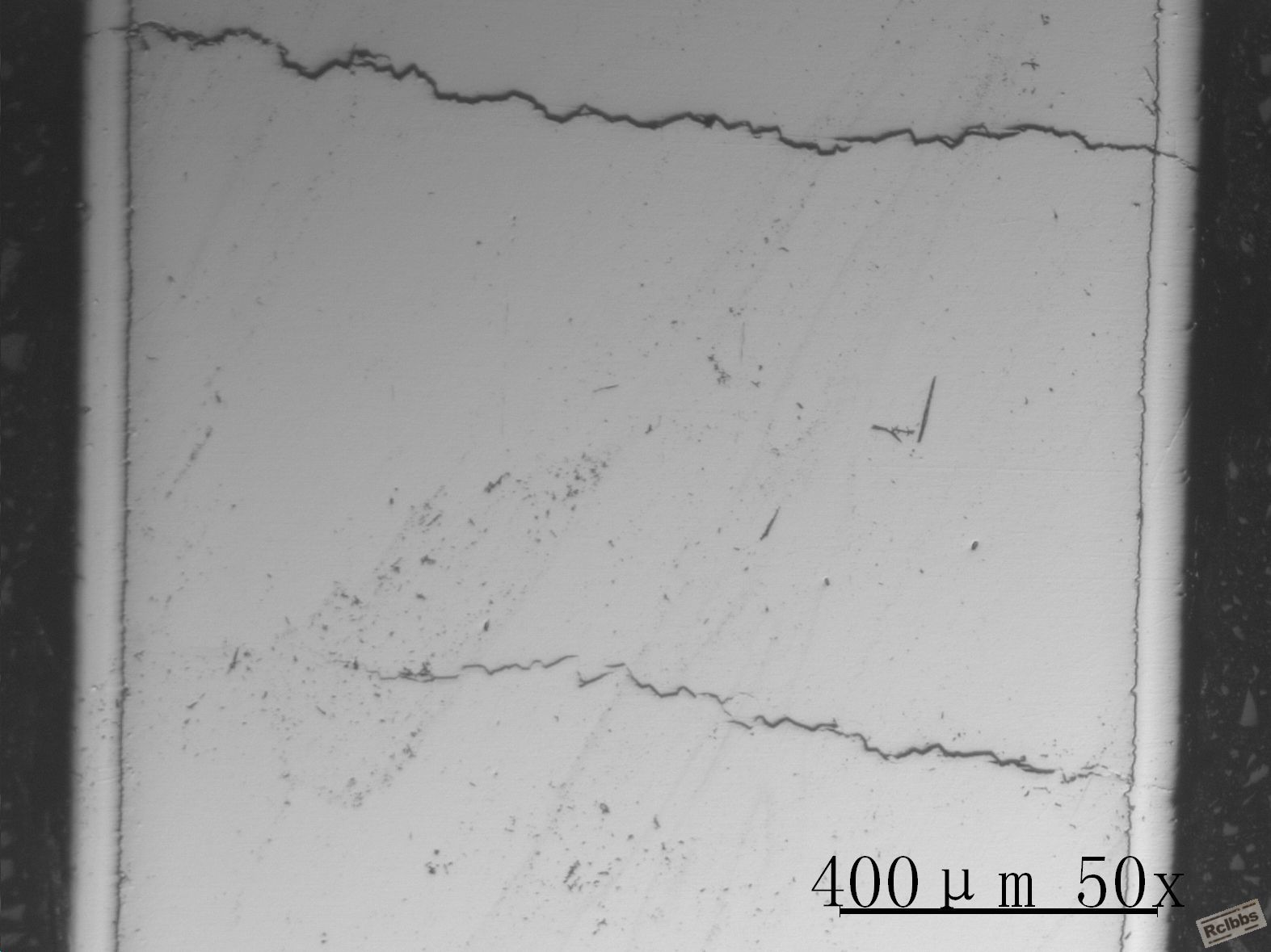

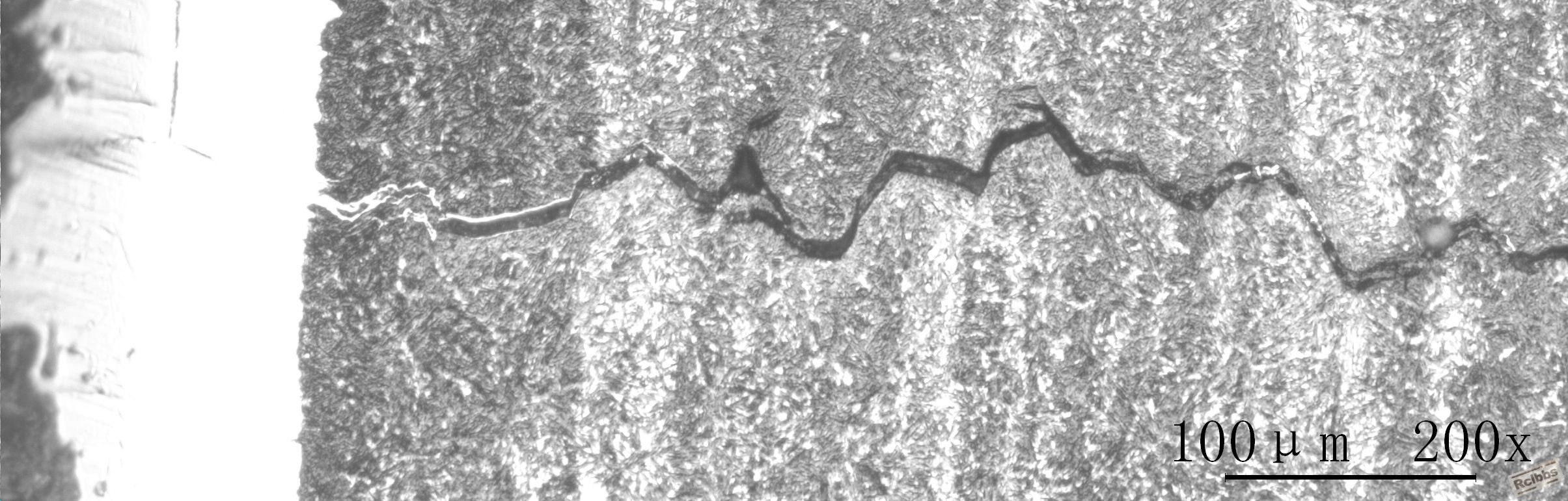

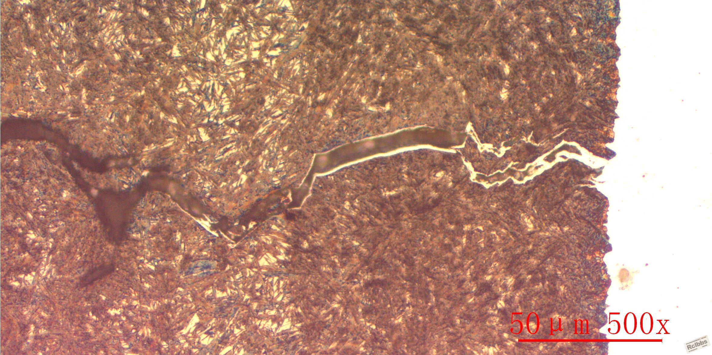

局部感应淬火,断裂,横向有裂纹

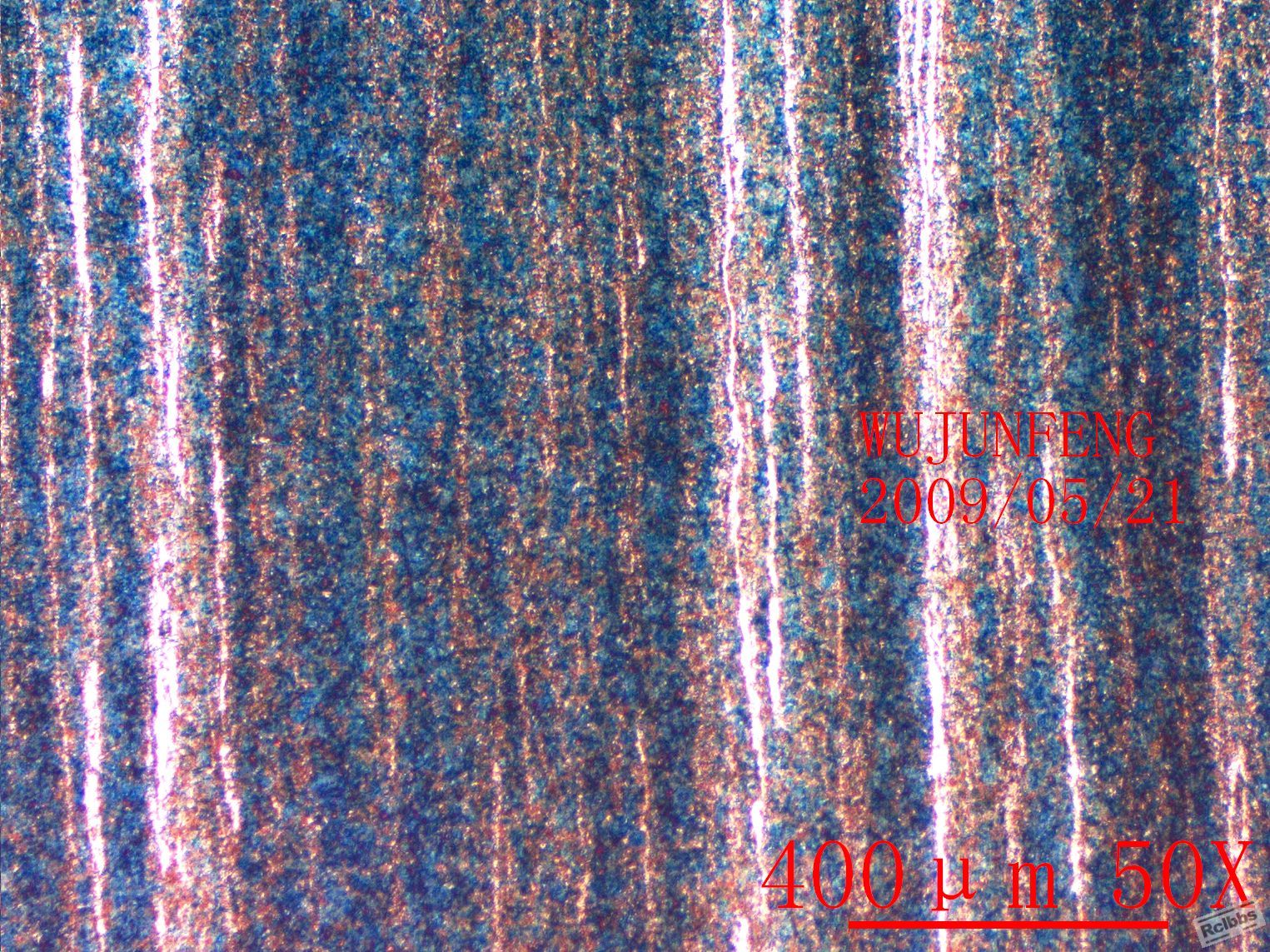

 楼主| 发表于 2009-5-21 21:46:03 | 显示全部楼层
表面处理镀Cr前裂纹已经存在,局部感应淬火导致开裂,零件开裂与材料纵向偏析没关系

发表于 2009-5-21 21:48:21 | 显示全部楼层
淬火裂纹。
