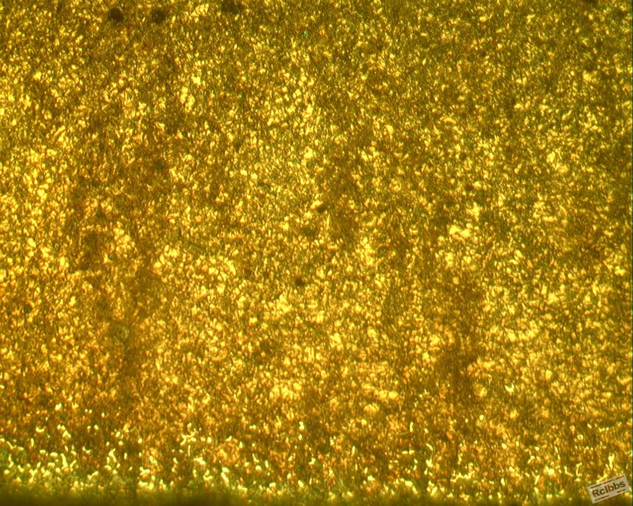

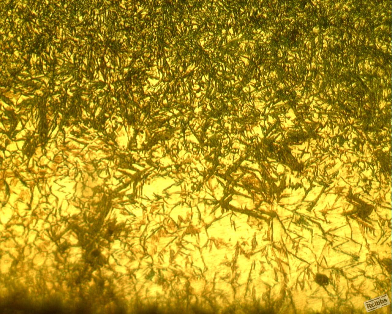

两种热处理方式
1、渗碳 淬火 回火
2、渗碳 高温回火 淬火 低温回火
想知道表层到心部的组织

1、马氏体+残奥,表层残奥较多;
2、表面有脱碳层(块状铁素体),显微组织看不太清,应有马氏体。
2张照片倍数相同吗?
发表于 2009-5-22 21:24:04 | 显示全部楼层
颗粒是合金碳化物可能性更大些。
马氏体的形态是高碳马氏体。铁素体一般而言为多边形可能性更大。另铁素体周围低碳组织特征会有表露。

回复 1# guangboheng 的帖子
1.渗层组织:回火马氏体+残奥
2.表层有块状碳化物+回火马氏体+残奥,靠内部有块状铁素体。淬火温度偏低。
发表于 2009-5-23 19:28:48 | 显示全部楼层
残奥在那里啊,只能看到发黄的区域,看不清楚啊,这是怎么照的啊,能介绍一下制样过程吗?

1图渗层组织:回火马氏体+大量残奥,硬度应在HRC54左右。
2图渗层组织:块状碳化物+回火马氏体+少量残奥。硬度应在HRC60左右
此钢由于加入大量合金元素,淬透性很高,任何截面都可以在空气中淬火,属于马氏体钢,2图应是理想组织。此钢淬火后心部得到低碳马氏体,碳量在上限硬度可达HRC48,正常在HRC44左右。
