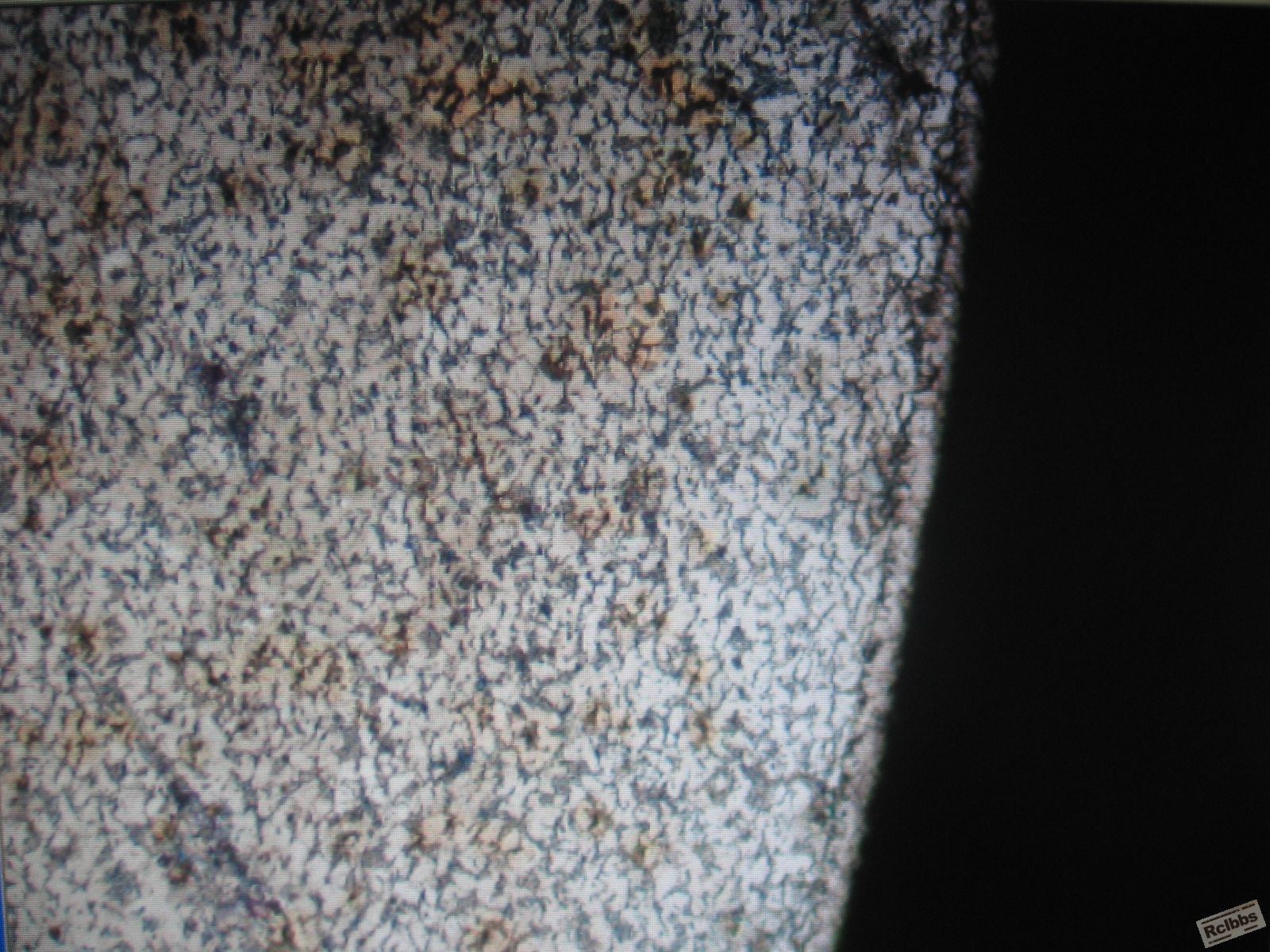

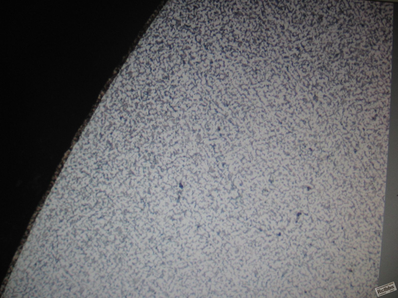

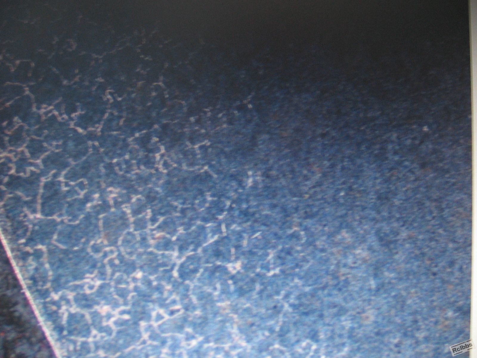

盐浴氮化!急!求各位大侠帮忙
加工后进行的“盐浴氮化”要满足如下条件:
1、混合层厚度5-15um
2、扩散层厚度0.15-0.40mm
有三个样件(一个国外件两个外协件)想请教各位:
1.这三个样件的组织分别有什么不同?
2.这三个样件哪个样能满足以上两个条件?
3.请各位高手分析分析 本帖最后由 wangqinghua196 于 2009-10-13 13:59 编辑

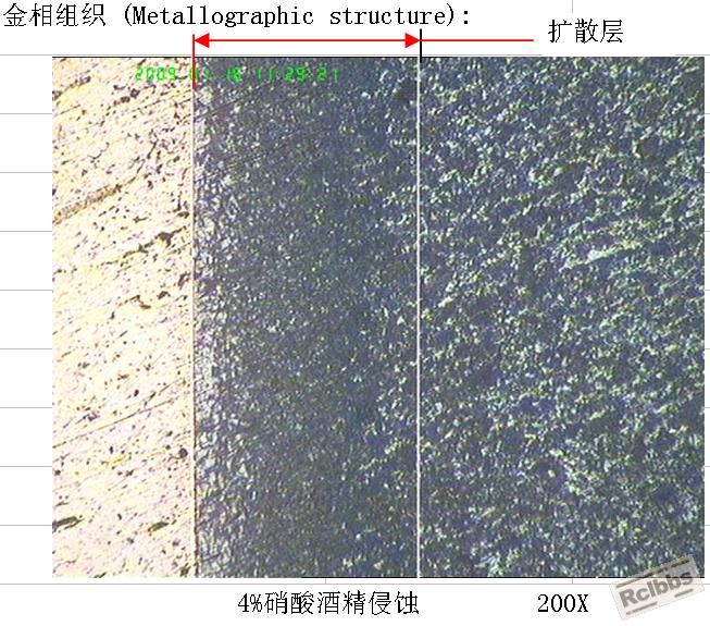

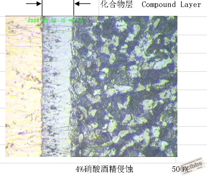

发表于 2009-5-22 13:52:43 | 显示全部楼层
楼主提供图片信息不全面,见我整理的图片
1、SUM43 盐浴氮化,保温2小时;
2、白亮层检查应在500倍;
3、扩散层检查应在100或者200倍。

发表于 2009-5-22 20:50:12 | 显示全部楼层
从化合物层的致密性来看,两个外协试样都比较差,扩散层深度一般用硬度法检测。

发表于 2009-5-25 20:35:03 | 显示全部楼层
什么材料的?怎么国外件看起来像是有网?
 楼主| 发表于 2009-5-26 13:28:54 | 显示全部楼层
都是15Cr的,在我的补充说明里说的比较详细,可以查看一下!
注:国外件是暗场拍的!
[ 本帖最后由 qinglian1210 于 2009-5-26 13:30 编辑 ]
签到天数: 34 天
发表于 2009-5-26 22:51:36 | 显示全部楼层
楼主的照片怎么没有倍数,,全是在100倍下吗??第一张图的白亮层明显,,中间张图的白亮层深点,,都没怎么看出扩散层,,硬度检测可能才知道!!
 楼主| 发表于 2009-5-27 09:27:36 | 显示全部楼层
图片都是200倍的!
想请教高手,两个外协件看不到扩散层是不是因为氮化物没有析出的原因,通过回火可不可以呢?回火温度保温时间怎么来确定呢?
