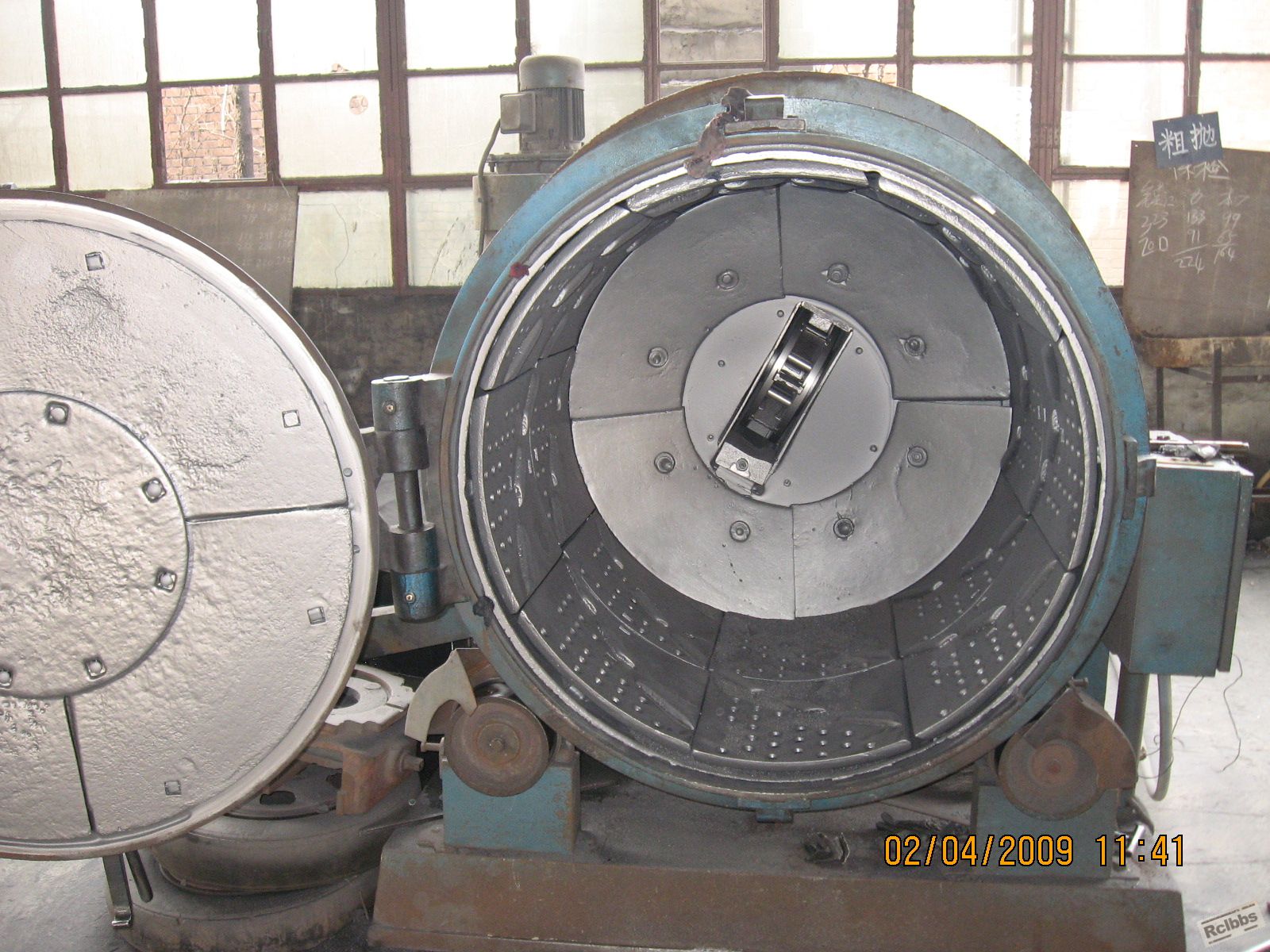

这是我们的供应商的一台设备,请大家评论。

好象是一台卧式抛丸机呀

认同楼上观点,应是抛丸类设备。
初看还以为是真空设备呢,后来看到门上被打的痕迹和颜色,才确认,后面还挂了一个牌子——粗抛
超版能介绍下设备嘛?

滚筒式抛丸机,门已伤痕累累。

回复 3# 察哈尔汗 的帖子
呵呵,您很细心
这是前段时间去保定的时候拍的,很老的厂房,感觉比一拖、山拖那种老企业的厂房还要陈旧。
该设备用于我们的某种铸件的抛丸,服役多年了
发表于 2009-5-22 14:09:59 | 显示全部楼层
正如其工序名称-粗抛,该设备适用粗抛,工件在滚筒内的碰伤较为严重;再一个抛丸子的回收再利用困难;咋没看到吸尘管,看来现场灰尘较大,楼主去审核时,他们得停下设备让您参观。

本人见识浅还是第一次看到抛丸机,呵呵,一开始看的时候我也以为是真空炉呢。

除尘很重要,磨料也很重要啊!
发表于 2009-11-19 12:46:43 | 显示全部楼层
这种设备应该早就淘汰了吧!
磨料是铁丸或者钢丝段。
发表于 2009-12-25 21:01:51 | 显示全部楼层
我们的是法国进口的呵呵…………
