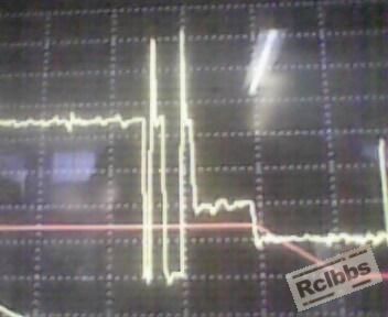

最近偶尔出现这种情况,大家看看是什么原因~~~~

在记录上看到碳势变换前有烧炭 ~~~~~

回复 1# 大齿轮 的帖子
如果是短时的波动,应该是烧碳引起的碳势变化。如果是变化的较为频繁,那么应该是探头有问题了。
签到天数: 918 天
发表于 2009-5-22 21:49:52 | 显示全部楼层
我同意5楼的观点,你可以把以前的记录调出来对比一下看看出现的频率如何?
发表于 2009-5-22 21:56:45 | 显示全部楼层
这是氧探头清洗时的正常现象。
    氧探头在清洗前碳势处于动态平衡状态,在清洗时,碳势控制和显示实际都必须处于失控状态。再加上清洗空气量的加入,就会可能使炉内碳势与控制碳势相差较大,当恢复阶段结束时,碳势重新开始显示和控制,这时炉内碳势就会与控制碳势相差悬殊,出现剧烈的波动和调节过程。过一段时间才会恢复正常。

氧探头没问题,刚换新的二万八~~烧碳碳势有这么大变化吗!从1.0猛降到0.6或急升到1.45,经一刻钟到半小时才能恢复~都是易卜生的炉子另外三个就没问题

烧碳时碳势一般是0--0.2左右,这是氧探头是失控的。恢复时短时间(2-10分钟)有波动。波动范围也不是很大。这属于正常。你检查一下氧探头的接线或量一下毫伏值。

在没波动定碳碳势很准~测得毫伏值比电脑显示小7个左右,怀疑是信号转换器的毛病,把别的炉上的换了问题照就,并且按其它炉上正常~

应是接线等方面问题,
因为我看不到图片,所以不敢断言。
就探头吹扫而言,由于大量空气的进入,碳势是从高碳势急速下降至很低,甚至到零,而且越低越好。
吹扫结束,这时的回复也是比较快的。
吹扫是有周期的,Jeff曾经发过这么一个图片。
若太频繁出现碳势乱,可能是探头或电磁阀方面有虚接或损坏情况。
听楼上说的方法,应是基本找到原因了。

检查是不是流量计堵了,在氧探头好的情况下。

问题就出在毫伏信号的输入过程中~~有一炉在扩散开始碳势就猛升了(只是输入了一个错误的信号,实际炉内碳势正常),导致空气电磁阀开。正常淬回后齿轮表面金相有铁素体生成,碳浓度低无过共析层,居表面十丝处为395HV~~

烧炭是变化很大,但是你说的经过半小时才恢复好像时间有点长了,请问一下你的探头有了多长时间了?半年以内出现的话,应该进行一次清洗了,
具体的清洗方法,我发过一次求助贴,但具体效果不好,没有很明确的说法。

问题已解决,PE坏了, 我现在想弄明白 碳势低 怎样导致表面出现铁素体的??

应该不是氧探头烧炭黑引起的,烧炭黑很有规律的,一般是几个小时烧一次,碳势变化明显
